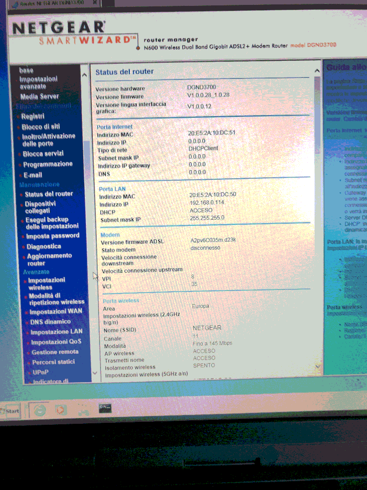

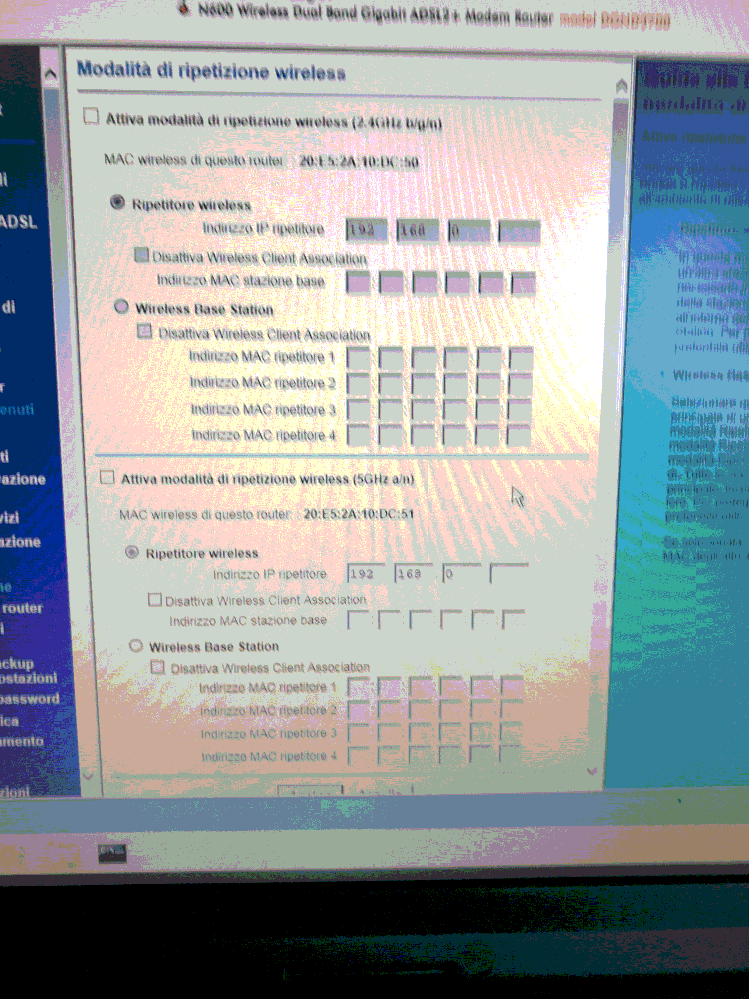

    • giancol's avatar
      giancol
      Tutor
      Buongiorno e grazie per la risposta. In allegato vi trasmetto foto della situazione sw del router in oggetto, come potrete vedere non vedo la possibilità di utilizzarlo come AP, cosa già fatta con il modello D76800, ma ho solo quella di utilizzarlo come ripetitore wireless: Così facendo riesco ad utilizzare le porte LAN ma non riesco a connettermi alla rete WIFI, per esempio da tablet, in quanto mi dice rete non disponibile.
      Anche l'interfaccia grafica è diversa da quella postata.
      Quello che vorrei fare è utilizzare il DGND3700 in modalità AP come ho fatto per il D7800.
      Sono obbligato a fare tutto questo in quanto devo utilizzare il modem TIM fibra causa fonia.Ripeto che non ho avuto problemi con il modello D7800.
      • FedericoG's avatar
        FedericoG
        NETGEAR Employee Retired
        Gentile giancol,
        Grazie del chiarimento.
        Il DGND3700v1 non è dotato della funzionalità di Access Point come il D7800, ma ha la sola funzionalità di ripetitore wireless.
        Maggiori informazioni nel manuale.
        Saluti
        Federico
        Team NETGEAR
