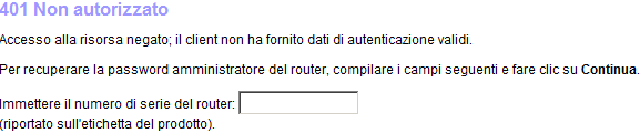

ROUTERLOGIN non accessibile
Ho un DM200 che non ha ancora due anni, ho sempre avuto accesso al routerlogin con la stessa password. Ma da alcune settimane non riesco più ad entrarci, nonostante la connessione vada sempre bene. P...

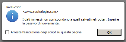

La PRIMA IMMAGINE compare dopo 3 tentavi falliti del login, poi compare una pagina dove chiede di immettere il numero seriale, poi una finestra dove chiede le due domande per recuperare la password, immetto le risposte giuste e compare la SECONDA IMMAGINE, e ho provato innumerevole volte di confermare le due risposte giuste, compare sempre l'img n. 2, non annulla il tentativo, come per esempio succede con login/password.

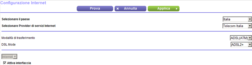

sotto DSL Mode compare l'opzione non selezionabile (con "finestra" a scorrimento) con il valore selezionato "Internet" e sotto la spunta già attiva "Attiva interfaccia", se la disattivo la "finestra Internet" rimane disattivata. COSA SIGNIFICANO QUESTE DUE OPZIONI?AVANZATE

Per me e per gli altri utenti di questo forum potrebbe scriverci il significato delle due opzioni di Netgear GENIE che chiedo nel mio msg precedente. E penso che dopo la questione è risolta.

L'app Genie non viene più aggiornata da tempo. Al riguardo, la invito a consultare il seguente articolo kb: Notice: NETGEAR Genie App Will No Longer Be Updated.
Le chiederei se cortesemente potrebbe allegare lo screen shot delle opzioni di Genie e posso provare a cercare info al riguardo.

Le opzioni indicate vengono spiegate nel manuale utente del dispositivo.
Nel momento in cui si configura una connessione, sia essa ADSL/VDSL, si deve selezionare la casella Attiva interfaccia (Enable This Interface) per l'interfaccia virtuale che si vuole attivare (Internet o IPTV).
È necessario deselezionare la casella Attiva interfaccia solo se si desidera configurare l'interfaccia virtuale ma non abilitarla.Saluti,
