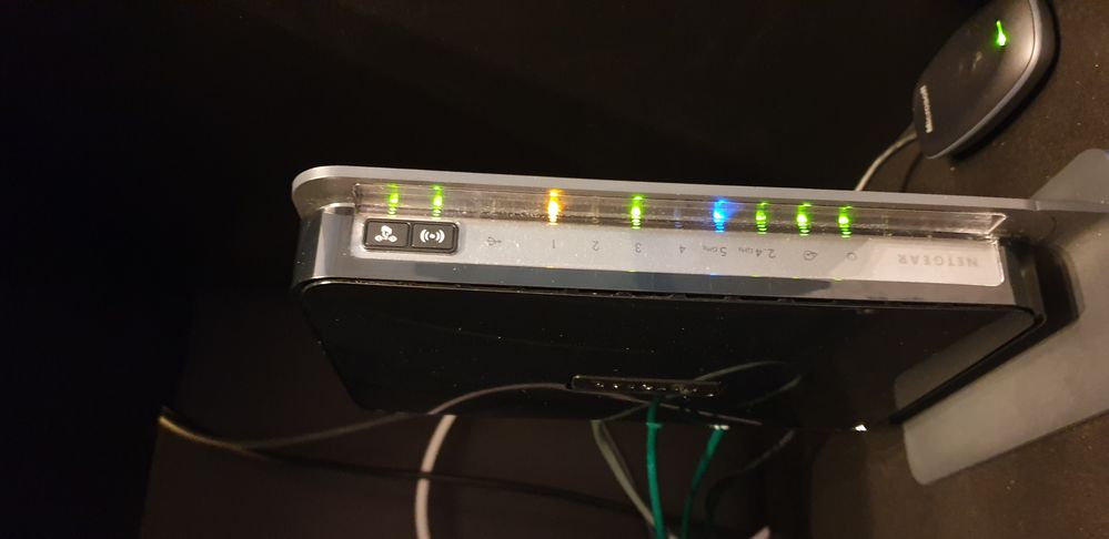

Netgear WNDR4000 e mancata stabilità dopo aggiornamento.
Salve a tutti, da sempre acquisto prodotti Netgear, ho ritrovato un vecchio ma perfettamente funzionante Netgear WNDR4000, vorrei utilizzarlo in un altra abitazione ma, dopo aver aggiornato il firmwa...
F1NALE232
Feb 13, 2024Aspirant

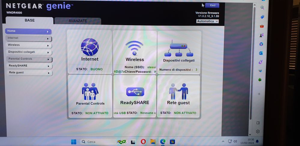

Ho eseguito altre, innumerevoli, prove ultima l'aver collegato in "cascata" connessione LAN modem/router, connessione WAN Netgear WNDR4000 e tentativi di flash da interfaccia web con Microsoft Edge, stesso risultato, aggiornamento abortito dopo qualche istante (appare la barra temporale dell'aggiornamento in corso e dopo qualche istante, "si chiude" con il messaggio di cui sopra); leggendo in rete ho capito che, nel mio caso, la soluzione potrebbe essere quella del flash con tftp oppure nmrpflash, ma per il loro utilizzo, viene richiesto che il router abbia il led power del colore arancio fisso ossia nello stato di brick (bloccato), non potendo tentare un flash togliendo l'alimentazione durante e facendolo fallire, ho letto che si potrebbe "bloccarlo" con delle modalità particolari di accensione e reset, procedura non chiara.
Grazie della pazienza.

Nonostante la sua pazienza, evidentemente, non è una cosa risolvibile, mai successa prima con nessun prodotto Netgear, ho provato già quanto consiglia; la cosa che mi lascia pensare è che Netgear abbia volutamente apportato delle modifiche al firmware ultima versione (non comunicandolo), non permettendo downgrade o altri flash in genere, a causa della memoria flash installata di dimensioni ridotte che porterebbe spesso a "brick".

Nonostante tutti i tentativi, le letture di ogni tipo di informazione inerenti il Netgear WNDR4000, ringrazio ancora per quelle fornitemi da lei, mi ritrovo sempre con il messaggio da interfaccia web di Netgear "di controllare il file" con la procedura di flash interrotta dopo pochi istanti, cosa volete che controlli?
Ho provato tutte le versioni, ultima ed anche con EDGE la WNDR4000-V1.0.2.6_9.1.87 preclusi tutti i tentativi con tftdp64 o tftp2, non potendo "entrare" in modalità brick con led arancio fisso e router bloccato, assurdo.

Dopo aver provato, varie volte, il reset come da lei indicato, ovviamente, la password viene richiesta e quella accettata è la default di Netgear password la cosa evidente è che non sia normale che volendo eseguire il flash di un firmware Netgear, servano tutte queste manovre, mai successo in vita mia, ho sempre agito da interfaccia web del produttore e basta; è chiaro che ci sia qualcosa di poco chiaro, ad ogni tentativo di flash del firmware, qualsiasi versione di Netgear per WNDR4000 venga selezionata, appaia il messaggio di "controllare il file" (cosa voglia che controlli non l'ho ancora capito considerando che siano versioni ufficiali Netgear e specifiche per il modello in questione).
Si, firewall/defender e antivirus integrati di Windows 10/11 (provati su vari pc, con diversi sistemi operativi) sono disabilitati per l'operazione.
