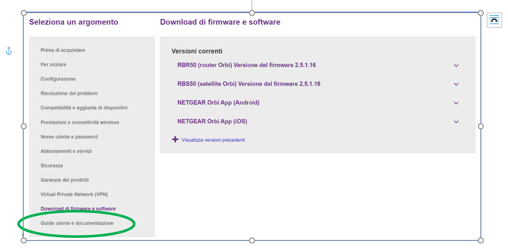

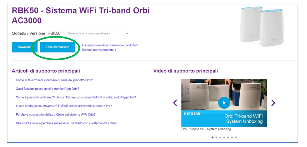

Per aggiornare il firmware del tuo prodotto, segui le istruzioni nel manuale utente del tuo prodotto che trovi qui https://www.netgear.com/support/, inserendo il numero del modello nella casella di ricerca e fare clic sul pulsante Documentazione nella pagina del prodotto.
In alternativa, puoi seguire le istruzioni riportate qui: https://kb.netgear.com/it/31573/How-do-I-manually-upgrade-firmware-on-my-Orbi-Satellite
Qui puoi scaricare i firmware:
Link al manuale utente
RBR50: https://www.downloads.netgear.com/files/GDC/RBK50/RBR50-V2.5.1.16.zip
RBS50: https://www.downloads.netgear.com/files/GDC/RBK50/RBS50-V2.5.1.16.zip
