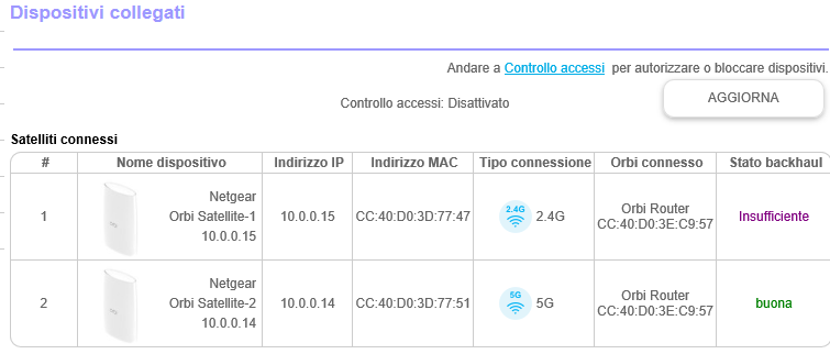

Ho fatto la prova di spostare i satelliti ed il problema si è spostato, quindi penso che il problema sia il satellite. Questo è quello che vedo sul menù di configurazione tramite PC. Faccio presente che il Satellite 2 quando si trovava nella posizione dove adesso sta il Satellite n°1 aveva lo stato blackhaul "Buono". Che devo fare?
