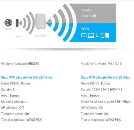

Ciao a tutti, sono nuovo della community. Vi contatto perchè ho un problema con il sistema RBK352 che ho appena acquistato. Mi spiego: sia il router (RBR350) che il satellite (RBS350) sono collegat...

Grazie Simona per la risposta:
la Versione firmware del router è la V4.4.0.10_2.10.6, del satellite è la V4.4.0.10 (comunque mi dice che non sono disponibili aggionamenti).
Per quanto riguarda lo schema di collegamento è quello che ho descritto nel messaggio iniziale (che tra l'altro è ptrevista in alcuni schemi che ho trovato): mi è infatti impossibile creare quanto da te consigliato, ovvero: router provider >> switch >> Orbi router >> Orbi satellite in quanto non dispongo di un doppio cavo direte dal router orbi al satellite orbi.
Comunque ho provato a sflaggare la voce "Attiva coesistenza 20/40 MHz" nelle configurazioni avanzate wireless e sembrerebbe che adesso anche l'AP wireless 2.4 GHZ del satellite sia attiva.
Speriamo duri!! Vi terrò aggiornati
Grazie
Enrico
- SimonaCaMar 07, 2022NETGEAR Employee Retired
Salve enrico1956,
Vedo che entrambi i dispositivi sono aggiornati all'ultima versione firmware disponibile.
Come configurazione è abbastanza inusuale, o quantomeno non ufficialmente supportata da NETGEAR. Comunque, se funziona e non crea problemi, va bene così.
Relativamente alla coesistenza 20MHz/40MHz, l'abilitazione di tale opzione permette di ridurre della metà la velocità massima della 2.4 GHz, quando viene rilevata un'altra rete wireless nel suo ambiente, quindi fino a 20 MHz. Questo per evitare interferenze tra le reti wireless.
È quindi possibile che vi fosse un problema di interferenze wireless.
