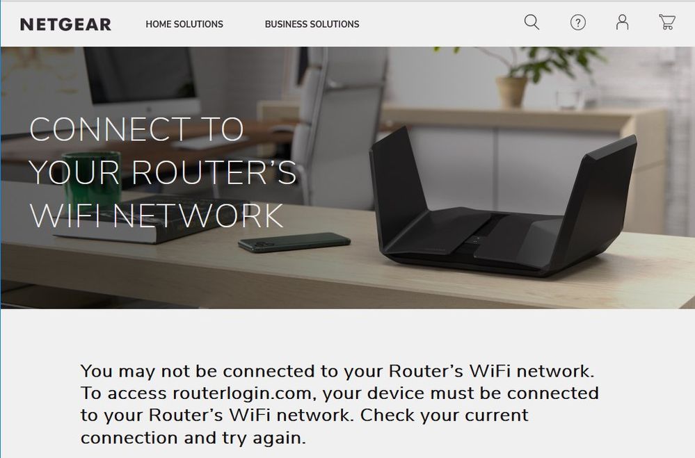

Dopo il riavvio del router però, se si tenta di rientrare nella pagina di amministrazione, dal PC connesso via cavo, digitando nel browser 192.168.1.1 o routerlogin si viene indirizzati alla pagina "Router Login" sottostante, ove è presente l'inquietante messaggio:
You may not be connected to your Router’s WiFi network. To access routerlogin.com, your device must be connected to your Router’s WiFi network. Check your current connection and try again.
Ed è vero, non sono connesso via WiFi ma via cavo, appunto dal PC che ha IP 192.168.1.2 ad una porta ethernet del router che ha IP 192.168.1.1. Non capisco! Si tratta di un bug del firmware? Può essere dovuto a qualche inconguenza fra indirizzo IP e corrispondete MAC address della scheda di rete?
Ho provato con Firefox, Edge e perfino con Internet Explorer 11, cancellando preventivamente le relatice cache, ma sono sempre allo stesso punto di partenza.

  • Aggiungo che avevo disattivato nelle impostazioni di Firefox
    Scheda Generale, in fondo alla pagina in Impostazioni di rete, l'opzione Attiva DNS over HTTPS.
    Probabilmente è questa la vera causa dell'anomalia.

  • RISOLTO! :smileyvery-happy:
    Posto qui la soluzione a beneficio della community,
    Bisogna modificare:
    nella pagina Configurazione internet
    alla voce Indirizzo MAC del router
    l'opzione Usa indirizzo MAC del computer
    al posto di quella di default Usa indirizzo predefinito.
    Ciao

        Se si continua a visualizzare la pagina su indicata anzichè quella di amministrazione del router provare a:
        1. svuotare la cache del browser
        2. svuotare la cache dei DNS (aprire il prompt dei comandi e digitare ipconfig /flushdns)
