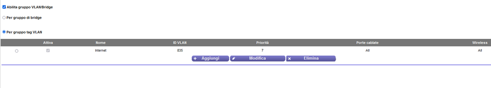

Salve a tutti. Ho un problema che non mi fa piu' dormire la notte! Voglio sostituire il mio router R9000 con il RAXE300. Ho una connessione in FTTH della TIM con ONT esterno e con l' R9000 l'avevo ...

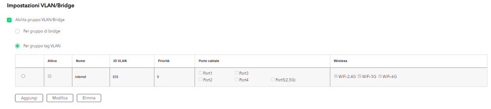

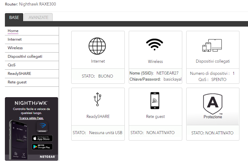

Ho risolto in un altro modo!!!!
In pratica nella configurazione avanzata Vlan/Bridge bisognava DESELEZIONARE tutte le porte (a differenza che nel router R9000 dove erano tutte selezionate!)
Non capisco...ma cosi' finalmente funziona!!!
