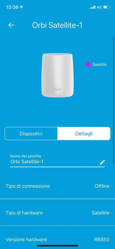

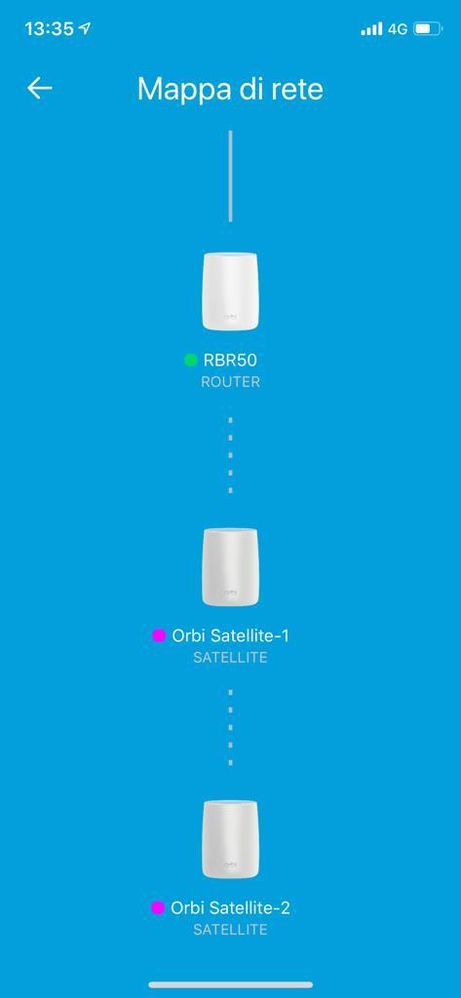

- MaxGhiroOct 22, 2019Tutor
Buongiorno Marco,
ieri ho collegato il tutto e devo dire che orbi è davvero eccezionale, ho solo un problema:
Ho collegato il router e un satellite alla lan mentre l'altro satellite è collegato via wifi, tutto funziona bene e la copertura è perfetta.
Se guardo però nella pagina di configurazione di orbi mi dice che i due satelliti sono due extender e se guardo nelle configurazioi mi dice che sono offline e non riesco ad aggiornare il firmware perchè non connessi, inoltre se guardo la mappatura della rete dall'app del mio cell li vede offline, ho sbagliato qualcosa???
- MarcoBrOct 22, 2019NETGEAR Employee Retired
Gentile MaxGhiro
provi a resettare alle impostazioni di fabbrica sia il router sia i satelliti, premendo l'apposito pulsante con una graffetta per 10/15 secondi.
Una volta che i dispositivi sono stati tutti resettati, provi a configurare prima il router e poi, successivamente, un satellite per volta.
Dopo che ha configurato il primo satellite verifichi la connettività con qualsiasi dispositivo desidera, dopodiché sposti il satellite nella collocazione desiderata e passi a configurare il secondo satellite ed effettuare prove di connettività una volta che anche questo è stato configurato.
