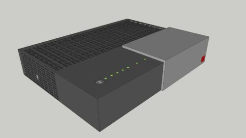

Stesso identico problema con lo stesso modello. Proprio in questi giorn ha improvvisamente smesso di collegarsi a Internt. Con Modem Tim Hub come da foto.
- Aggiornato firmware del Netgear all'ultima versione;
- Fatto più volte il reset e la riconfigurazione manuale via browser
- Wifi funzionante
- Tutti i led verdi ma...
non si connette a Internet, né con Mac, né con iPhone, né con iPad (sull'iPad la configurazione wifi dice esplicitante che non è connesso a Internet). Felice di sapere almeno che non sono l'unico.
