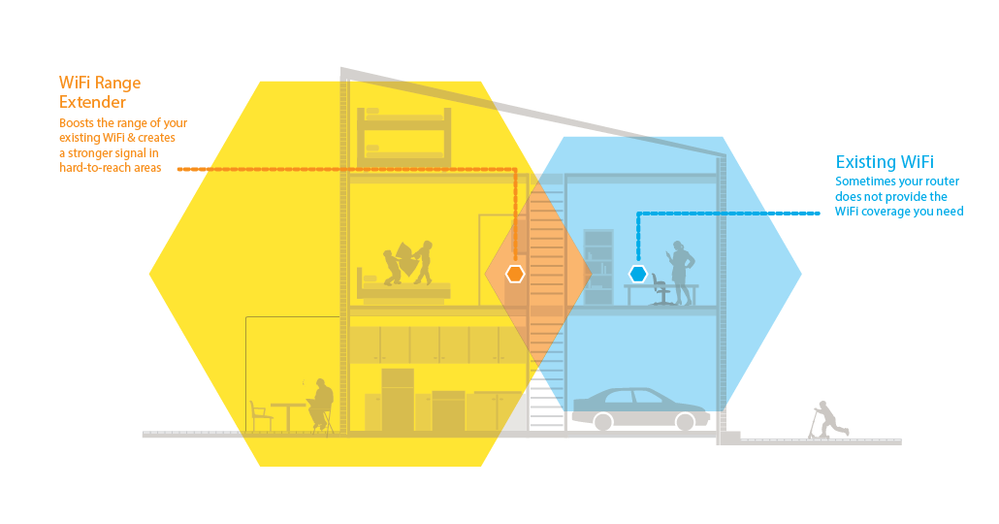

    Per completezza, la informo anche che, per poter funzionare correttamente, il Range Extender deve essere posizionato in un'area in cui il segnale originale arriva pienamente in modo che poi possa essere esteso verso le altre aree in cui desidera portarlo, come spiegato nell'immagine sottostante.
    Se il segnale del router dell'altra abitazione non è sufficientemente forte, una volta configurato e posizionato l'extender potrebbe comunque avere rallentamenti nella connessione, soprattutto se tra il router e l'extender ci sono ostacoli o apparecchiature che potrebbero causare interferenze.

    Gentile Stefanous1929
    benvenuto nella community!
    Il prodotto da lei indicato è di fatto un Range Extender, dotato di funzionalità Mesh, che significa che potenzia la copertura di rete esistente, matenendo lo stesso nome della rete che viene estesa.
    Funziona con qualsiasi router WiFi, ma è necessario configurarlo collegandosi ad un router per la prima installazione quindi, nel suo caso, dovrà collegarsi al router esistente per configurarlo per poi spostare e posizionare il dispositivo nella sua abitazione.
