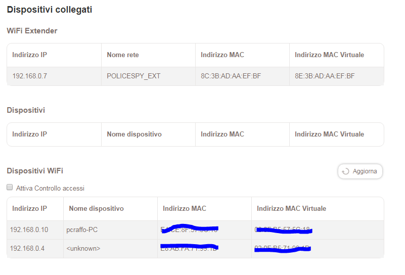

Salve a tutti, ho un problema nel connettere il ripetitore di segnale wn 3000 ed il modem dgn 2200 , ma solo quando sul modem ho attivo il filtro mac.Se invece disattivo il filtro tutto funziona.
Stranamente con il filtro attivo i led presenti sul ripetitore sono tutti accesi per cui vi è connessione sia tra modem e ripetitore, sia tra ripetitore e dispositivi collegati ma così non è.

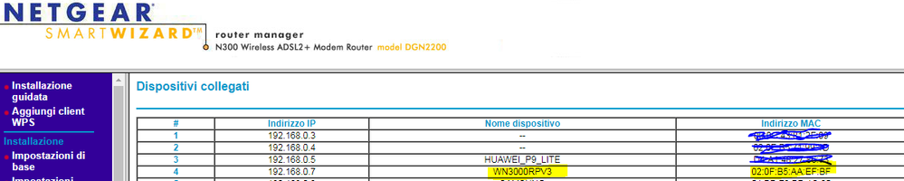

Provando a cercare il ripetitore sul mode avendo spuntanto il filtro mac non risulta infatti tra i dispositivi collegati , ne provando a connettersi con vari dispositivi alla rete del ripetitore.

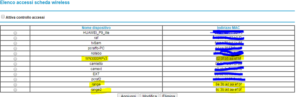

Ho inserito tutti i vari possibili indirizzi mac del ripetitore sul modem , sia qullo fisico che quello virtuale che quello che compare tra i dispositivi collegati al modem quando il filtro mac è disattivato.
Non saprei quali altri prove effettuare.

      Grazie per la risposta , ma come descritto anche nella problematica, ho già inserito tutti gli indirizzi mac che sono nella schermata del range extender all'interno dei filtri mac del router, ma senza risultato. Sarebbe possibile risolvere il problema da remoto, visto che per me è una sicurezza avere attivo il filtro mac.

    grazie per la risposta e per altre informazioni. Secondo i passaggi descritti in quest'articolo kb How do I connect devices to my extender if MAC Address Filtering or Access Control Feature (ACL) is enabled on my router? bisogna aggiungere nella lista di accesso sul router, tutti gli indirizzi MAC che iniziano con 02:0F:B5.
    Dagli screen shot, che ha gentilmente condiviso, vedo gli indirizzi MAC non corrispondono alla parte iniziale dell'indirizzo MAC del ripetitore che è 02:0F:B5:AA:EF:BF. La prego di provare a:
