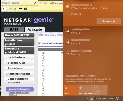

Per configurare il WN3000RP ho tribolato non poco.
Il Range extender si connette al Router Netgear DGN2200v3. Ho dovuto configurarlo manualmente con interfaccia web, perchè con il WPS non voleva sa...

Come già detto ho inserito nel Router gli indirizzi reali e quelli virtuali , tutti presi dal menu del R.E.
Nel R.E: ho spuntato la voce di attivazione filtro Mac Address e salvato le impostazioni

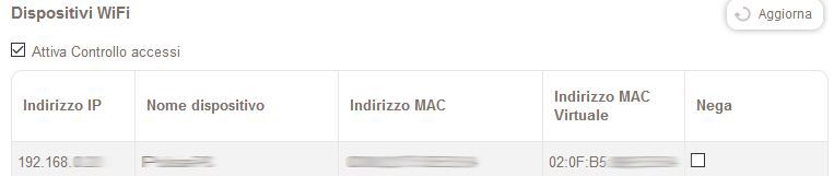

L'extender permette solamente di "bloccare" l'accesso a singoli dispositivi, non ha la funzione di bloccare tutti i dispositivi e "permetterne" solo alcuni (come indicato nel manuale utente a pag 27 "You can deny network access to specific computers and WiFi devices based on their MAC addresses"). Il che vuol dire che non appena attiva l'access control nell'extender i dispositivi listati sono bloccati, finchè non lo disattiva o non clicca su Allow vicino al nome del singolo dispositivo interessato.
Nel router, invece, ha la possibilità di "permettere" la connessione ad alcuni dispositivi solamente.
Quindi da un lato permette l'accesso ad esempio al pc (tramite router) ma poi lo blocca dall'altro lato (tramite extender).

C'è da dire però che sebbene avessi spuntato la voce (un po' ingannevole) di attivazione del filtro sul R.E. a nessun dispositivo collegato avevo messo la spunta Nega accesso.Perchè accanto a ogni dispositivo c'è la voce NEGA e on una voce PERMETTI
A rigor di logica non avendo detto al R.E. di bloccare alcunchè, i dispositivi connessi dovrebbero poter connettersi a Internet.

Come dicevo se si abilita la funzione controllo accessi sul Range Extender, nel menu dedicato la voce a fianco dei dispositivi collegati è NEGA

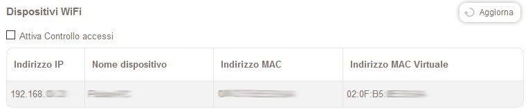

Comunque ho appena provato a disattivare la funzione nel RE, togliendo la spunta a Attiva controllo accessi e salvare le impostazioni
Nel router ho poi attivato la funzione di controllo accessi e salvato.
Quindi Router : controllo accessi tramite White List
Range Extender: Controllo accessi disabilitato
Risultato: mi connetto al router ma connessione internet assente
