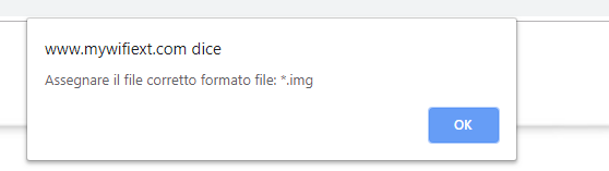

Vorrei aggiornare il firmare del mio extender alla versione 1.0.2.64. Ho comprato il mio extender nel 2017 e non ho mai fatto l'aggiornamento firmware per cui sono fermo alla versione 1.0.1.14. Ho seguito tutti i passi ma quando scelgo il file da caricare (ha estensione chk) mi esce un pop di errore che dice che il formato deve avere estensione .img (allego msg che compare).

    Innanzitutto, per l'aggiornamento del firmware, le chiederei di confermare che sta seguendo le istruzioni della sezione Upgrade the Firmware del Manuale utente.
    Potrebbe provare a resettare il WN3000RP alle impostazioni di fabbrica e, in fase di riconfigurazione, richiedere l'aggiornamento del firmware. Le lascio il link alla Guida all'installazione.
    Se neanche così funzionasse, potrebbe provare ad aggiornare l'extender a una versione del firmware subito successiva a quella attualmente installata (invece di passare immediatamente all'ultima versione), per verificare se un aggiornamento graduale possa sbloccare la situazione. Trova tutte le versioni rilasciate finora a questo link

      Ho seguito il consiglio di Erika e ha funzionato. In pratica ho installato tutte le versioni precedenti del firmware fino all'ultima rilasciata.
