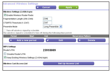

Salve,
accedendo  al menu "Avanzate > Configurazione avanzata > Impostazioni wireless", è   presente solo la voce:   "Wireless Settings (2.4GHz b/g/n) - Enable Wireless Router Radio" disattivata.
In realtà il wifi funziona correttamente!
Tutte le voci che dovrebbero essere presenti sotto, non compaiono.

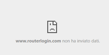

Se provo ad attivarla, ricevop questo errore:
Ho l'ultima versione del  firmware: V1.1.00.25_1.00.25.
Ho provato ad accedere con diversi browser, ma si presenta sempre lo stesso problema.
Allego immagini di ciò che vedo io e  di quella presa dal manuale.
Qualcuno può aiutarmi a risolvere? Grazie!

    Salve Luca76,
    complimenti per il suo primo post e Benvenuto nella Community! :)
    Se non ha ancora provato, suggerirei di cambiare la lingua della pagina NETGEAR Genie per inglese. Se le opzioni continuano a non essere visibili correttamente, provi a spegnere e riaccendere il segnale WiFi tramite il bottone presente sulla parte anteriore del dispositivo, quindi, verifichi tramite la pagina le impostazioni wireless. In più potrebbe provare a ripristinare il DGN2200v3 alle impostazioni predefinite.
