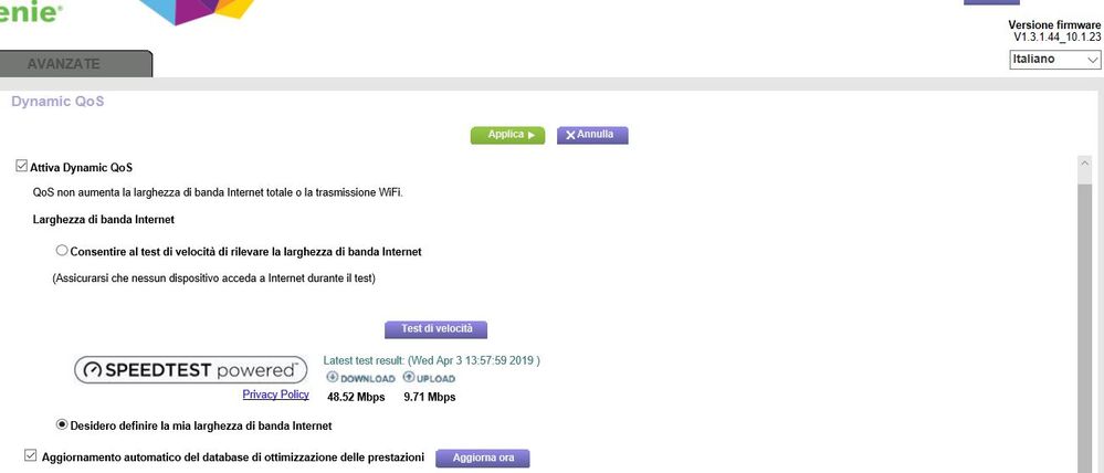

Attivare Dynamic QoS R7000P con definizione manuale larghezza banda
Salve, attivando la funzione Dynamic QoS e volendo impostare "desidero definire la larghezza banda internet" non è presente il campo dove inserire fisicamente il valore (vedi allegato). Come poter in...

La versione del firmware è v1.3.1.44_10.1.23 che mi sembra essere l'ultima disponibile. Ho provato con browser EXPLORER, EDGE E CHROME ma il risultato non cambia, non riesco a vedere il campo dove immetere il dato.
E' possibile qualche alternativa senza dover resettare il router?

Salve, ho eseguito ilo reset di fabbrica (facendo prima un backup e caricando poi le impostazioni salvate). Purtroppo il problema permame, ovvero non ho il campo dove inserire manualmente il dato di velocità). Ho inoltre provato con FIREFOX, ma nulla da fare. Come posso fare?
- Vanni7775Apr 07, 2019Tutor
Salve, ho trvato la soluzione, vi scrivo affinchè chi avesse in futuro lo stesso problema lo possa risolvere. Il problema è nella configurazione delle lingua italiana, infatti, selezionando la lingua inglese, il tutto funziona benissimo dandomi la possibilità di immettere manulamente la banda. Quindi, una volta inserito il dato, ho selezionato ancora la lingua italiana ed il gioco è fatto......
