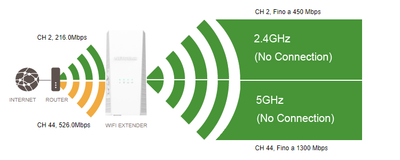

Lo speedtest che eseguo dall'app su un extended EX6250v2 connesso al mio router con una qualità di collegamento come in figura
è comunque sempre coerente con una 100 Mbps
Ho effettivamente quella velocità.

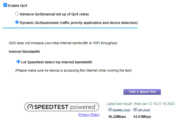

Solo lo speedtest che eseguo dall'APP sul router o dallo speedtest integrato nella sezione relative alle regole di QoS identifica correttamente il download, ma sbaglia palesempre l'upload. Fino a ieri arrivavo a non più di 50 Mbps in upload, anche se spesso si fermava anche solo a 28/30. Oggi sembra sia stabile sui 60 Mbps ma non è coerente con quello che riscontro da PC, o dallo stesso identico speedtest eseguito dalla stessa identica app, solo sull'extend connesso al router invece che sul router stesso.
L'errata identificazione della banda in upload mi può creare problemi nella mia connessione? Le regole di QoS agiranno in modo errato?
Al momento ho impostato con l'opzione sotto i 100 Mbps sia in upload che in download (tra l'altro c'è un bug nella lingua in italiano che non mi permette di compilare i due campi).
