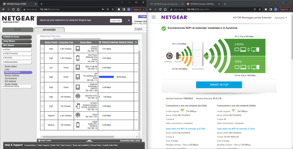

Aggiungo anche che nel router c'è qualche problema con la lista dei dispositivi connessi. A destra si vede che ho aperto la pagina di configurazione dell'extender connesso a questo router e con ip dinamico assegnato .17.
Il router ha perso conoscenza di questo dispositivo.
Questo router non è in grado di misurare correttamente la velocità e si perde anche i dispositivi connessi....
