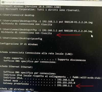

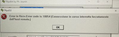

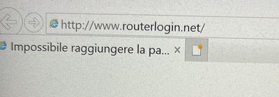

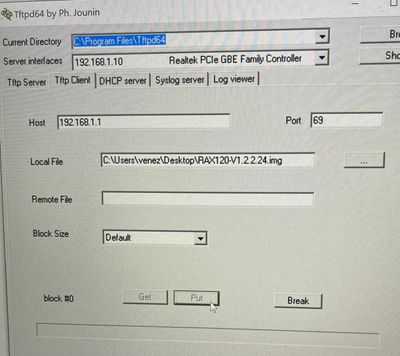

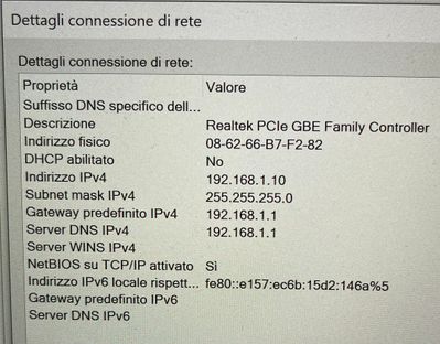

Ho provato ma niente, allego ile foto, accendo il router la luce accensione rimane fissa per un 10 secondi e poi inizia a lampeggiare per un 20 secondi circa e da li entra in funzione tutto, su risorse di rete viene visualizzato Il router ma non si accede come da foto, provato anche con i promp cmd ma ecco cosa risp.. ip locale è ok anche se le prive volte mi dava un doppio Gateway 0.0.0.0 e 192.168.1.1 almeno adesso ne da uno. Rimane il fatto che non rimane accessibile.

Quando tenta di portare avanti la procedura TFTP, potrebbe confermare se segue i passaggi indicati nel seguente articolo kb: How to upload firmware to a NETGEAR router using TFTP client?

Salve @Massimol,
Ho potuto verificare le foto (non sono visibili nella Community in quanto sono presenti dei dati sensibili).
Purtroppo sembrerebbe che vi sia un problema hardware.
Nel caso in cui il suo dipositivo fosse ancora in garanzia potrebbe provare a contattare supporto.
In caso contrario non credo che si possa fare altro :/
