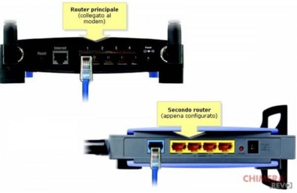

    Compiuti correttamente questi passaggi, dovrà procedere con il collegamento del nuovo router al vecchio utilizzando un cavo Ethernet e seguendo l’immagine sottostante.
    In particolare, il primo capo del cavo Ethernet deve essere collegato in una porta LAN del modem/router primario, mentre l’altro capo in una porta WAN del router secondario.
