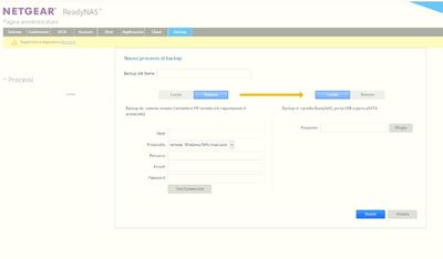

Praticamente, per creare l'evento touchbutton bisogna prima creare un backup. Ma non riesco a farlo, questa è la videata:
Nel mio caso, ho bisogno di fare il backup di una cartella (es: \foto )  presente su un UN PC DELLA RETE (es: \\SERVER), che vedo tranquillamente da tutti i PC della rete sul percorso \\SERVER\foto .
Cosa devo settare sul NAS per poter fare il backup di questa cartella?
- devo, immagino, scegliere backup Remoto?
- cosa scrivo a Host? Ho provato di tutto, sia \\SERVER, sia /SERVER, sia //indirizzo.ip.del.server ma ricevo un errore.
- il protocollo remote/Windows NAS è corretto?
- cosa scrivo in User e Password? La cartella in rete è visibile a Everyone
Qualcuno mi saprebbe aiutare?

      Ho aggiornato manualmente, l'interfaccia è cambiata di poco, ed è diventata questa:
      resta il fatto che non riesco comunque a vedere le share Windows. Il server (s.o. Windows Server, circa 2010) ha le cartelle condivise, ma non so come procedere. Si tratta forse di un protocollo relativo solo ai NAS?  In questo caso, che utilità avrebbe un evento push button collegato a una procedura di backup che fa il backup dei dati GIA' presenti su un NAS? Quindi funzionerebbe solo per fare il backup da un NAS a un altro NAS? Il NAS non ha nessun modo per riuscire a vedere autonomamente le cartelle di computer Windows in rete?

      Per quanto rigurada il back up della cartella, vorrei condividere con lei un articolo kb NETGEAR: How do I back up data from my ReadyNAS OS 6 system to a Windows (SMB) share?
      Le consiglio di provare a seguire questi passaggi e, se dovesse apparirle qualche errore o se si blocca in un passaggio preciso, le chiederei gentilemente di condividere uno screenshot (coprendo eventuali dati sensibili).
