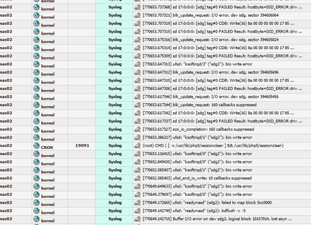

RN516 Problemi di stabilità USB3 (molti errori I / O)
Ciao a tutti. Fin dall'inizio abbiamo utilizzato un RN516 come target per il nostro backup Veeam con buoni risultati perché è abbastanza veloce. Tuttavia, per motivi di sicurezza, abbiamo bisogno di...

Ciao a tutti,
alla fine il problema è stato risolto.
In precedenza avevo aperto una discussione nel forum americano: uno dei moderatori ha avuto l'idea di aggiornare il firmware dei NAS all'ultima versione e da quel momento le porte USB3 sono diventate affidabili.

Il tecnico mi ha dato dei consigli di ordinaria manuntenzione (aggiornare il firmware all'ultima versione beta ,fare deframmentazione e bilanciamento, cose che avevo già fatto),ma alla fine mi rimanda ad un supporto a pagamento.Sinceramente sono un po' confuso: il mio problema riguarda una funzionalità di base del dispositivo (copia di una cartella su un disco esterno) che non richiede particolari interventi da parte dell'utente e che funziona correttamente solo in modalità USB2.
