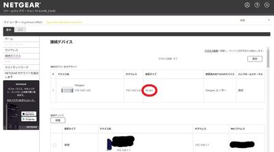

  • 週末になったので、いろいろ試しています。
    まずは、以下の画像をご覧ください。
    要は、どこにも繋がっていないハブをサテライトに接続すると、実際は無線バックホールで通信している(この時、サテライト側に繋がった無線端末はインターネット側と通信できている)のに、ルータ側の管理画面では Wired(たぶん「イーサネットバックホール接続」有効の意味かと)と表示されています。
    そうだとすると、現状の管理画面の状態表示が当てにならないという事になります。
    適当な位置でパケットキャプチャするか、スイッチのパケットカウンタでも見ないと、有線経由か無線経由かが分かりません。面倒なことになってます。

      管理画面の接続wiredは何を意味してるかですよね。家もMS60はAPモードにいているので上位SWからつながっている機器が軒並接続機器として出て来ます。ちなみにイーサーネットバックホール接続ってどのレベルの接続なんでしょうか。L3ネットワーク層のIPアドレス管理上に載っかってる、L4トランスポート層の仕組みなのかなと勝手に思ってました。管理画面も単につながってる表記(IPaddressあり)だけでなく、中途半端にwirelessとwiredを区別表示してくれるならちゃんとバックホール対象か否の状態表記もして欲しいですよね。状況に応じて全てを使い分けるから区別出来ないのでしょうか?そうではないと思うけど、、、。
