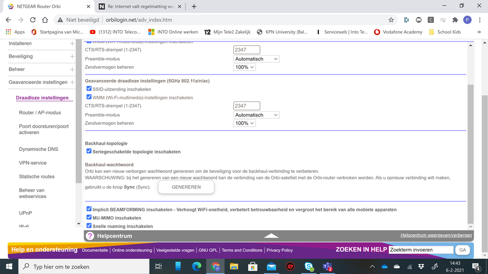

Nog een vraag: Heb je bij tabblad Geavenceerd (in de browser console) bij Geavenceerde instellingen --> draadoze instellingen ook de vinkjes aan bij: impicit beamforming, MU-MIMO en Snelle roaming ??
- PatrickvgFeb 06, 2021Tutor
Hoi
Deze heb ik inderdaad aan staan, zie foto.
