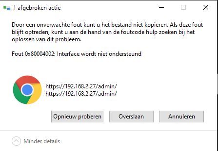

NAS niet meer benaderbaar in de verkenner
Goedendag, Ik heb mijn NAS aangesloten op mijn router. Daar heeft hij een IP adres gekregen. Ik zie mijn NAS dan ook wel als netwerkapparaat in mijn verkenner bij het netwerk staan. Probleem is e...

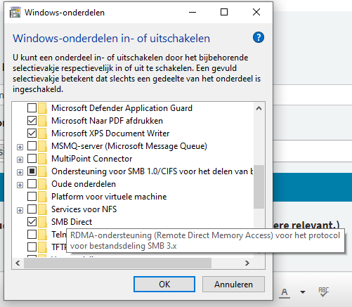

Hallo Palitom,
Ik zit met exact hetzelfde probleem als jij op alle Windows 10 PC's in het netwerk. Naar aanleiding van je bericht heb ik bij 'Windows onderdelen in of uitschakelen' gekeken en zie dat 'SMB Direct' aanstaat.
Kan je mij vertellen welke instellingen dat je gebruikt hebt om je shares weer zichtbaar te maken in verkenner?

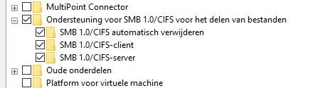

Ga naar: C:\\windows\system32\
start het exe.bestand: optionalfeatures.exe
dan de optie: ondersteuniong voor SMB1.0/CIFS voor het delen van bestanden selecteren en alles drie de blokjes eronder ook aanvinken.
NAS aanzetten, windows opnieuw opstarten en dan zou hij het moeten doen.

- Caddy67May 02, 2021Aspirant
Bedankt vooor je snelle bericht, ik heb de stappen doorgevoerd en SMB 1.0/CIFS-server was niet aangevinkt, bestand wel aangevinkt en opgeslagen. PC opnieuw gestart en server ook, helaas weer zelfde resultaat.
De Nas is wel zichtbaar in verkenner maar shares worden niet getoont
