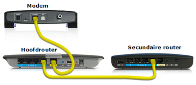

        Oke ik ga het proberen zo makkelijk mogelijk uit te leggen maar er zijn een aantal stappen die nu eenmaal moeten gebeuren
        Hieronder een foto van het uiteindelijke resultaat:
        De ax12 (mooi apparaat trouwens) is de hoofdrouter zoals in het plaatje aangegeven.
        De r7000 wordt de secundaire router.
        Allereerst ga je inloggen op de hoofdrouter zelf heb ik nog niet met de ax serie gewerkt maar dat kan niet anders als dat dit via www.routerlogin.net gaat.
        Je zal de range van ip adressen aan moeten passen, de ax zal bijvoorbeeld de 192.168.1.1 zijn. Het uiteindelijke doel is om de r7000 het ip adres 192.168.1.2 te geven.
        Als je bent ingelogd via routerlogin.net ga je naar het tabblad geavanceerd -> installeren-> lan instellen.
        Daar zie je begin ip adres bijvoorbeeld: 192.168.1.1 deze verander je in 192.168.1.5
        Aan het eind ip adres verander je niets.
        In hetzelfde tabblad zie je ook dat de ' dhcp server' aan staat laat deze vooral aan.
        Bij jou kunnen de cijfers anders zijn maar het principe blijft hetzelfde.
        Mochten de cijfers anders zijn en je komt er niet uit vermeld het dan even hier dan kan ik zeggen wat je kunt doen.
        Als dit is gelukt start je de ax opnieuw op en is deze in principe klaar.
        Dan komt de r7000 aan bod:
        De r7000 sluit je met een internet kabel aan op je laptop.
        Let op: kies hierbij de wan poort. Dit is de poort waar het internet binnenkomt.
        Ook hier ga je weer naar routerlogin.net en log je in zodat je in het installatie scherm komt.
        Daar ziet je ergens ' apparaatnaam aanpassen' nu komt het belangrijke stuk.
        als de ax dus 192.168.1.1 is geef je de r7000 nu 192.168.1.2 tevens zet je het vinkje bij de dhcp server uit.
        Instellingen opslaan -> opnieuw opstarten de router gaat waarschijnlijke zeggen dat hij nu geen verbinding meer heeft en dat klopt ook.
        Als je tot zo ver bent gekomen is het eigenlijk klaar en sluit je de r7000 aan op de ax12.
        Hier kies je dus een LAN port van de ax dit zijn de poorten met de cijfers en de andere kant van de kabel sluit je ook aan op een LAN poort van de r7000.
        Als je er niet uit komt dan hoor ik het graag.
        Ik zal dan eventueel wat screenshots plaatsen, dat kan ik op dit moment niet doen.
