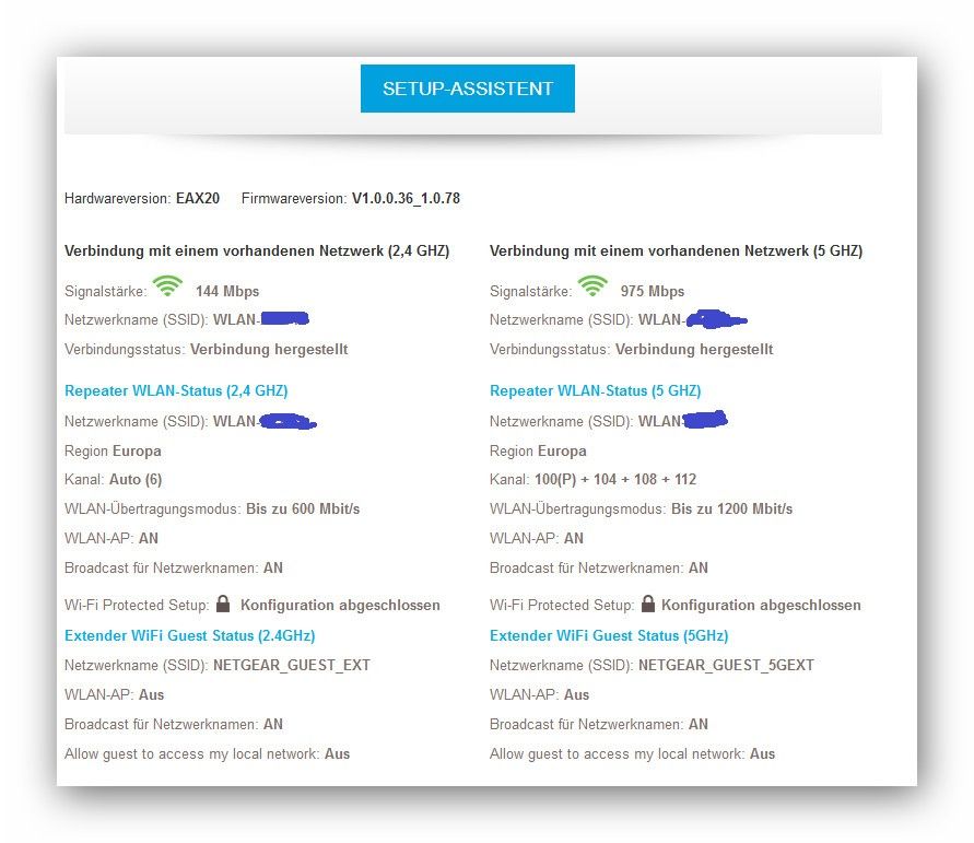

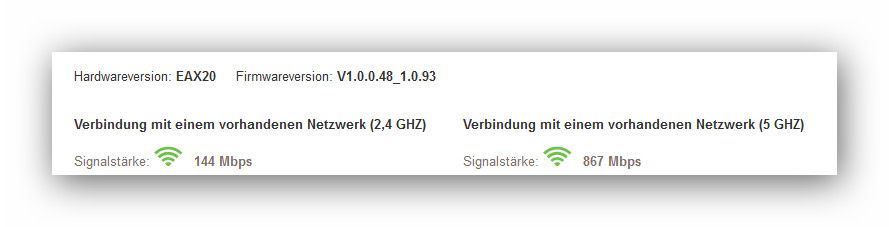

moin @Programmierer! Netgear EAX20: WiFi-6-Repeater mit WLAN-Mesh! Wird auch unter EAX20 – 4-Stream AX1800 WLAN-Mesh-Repeater / EAX20 im support geführt! Mit der firmware: EAX20-V1.0.0.36_1.0.78! gab es die Möglichkeit, die WLAN-Abdeckung 25%.....50%....75%....100% einzustellen. Die neue firmware 1.0.0.48_1.0.93 hat diese Einstellungsmöglichkeit nicht mehr! Weshalb wurde dies geändert? Außerdem fiel mir auf, daß sowohl bei 2,4ghz, als auch 5ghz eine geringere Signalstärke mbps angezeigt wurde, als ich die neue firmware 1.0.0.48_1.0.93 installiert hatte (gleiche Einstellungen, gleicher Standort des routers). Ich verwende das Gerät zum größten Teil nur mit den 4 lan Anschlüssen, wäre also richtig "komfortabel", wenn man die wlan- Funktion auch mal ganz abstellen könnte *gfg* Aber ich wäre durchaus zufrieden, wenn man die wlan-Abdeckung wieder manuell nach Bedarf einstellen könnte. Gruß Uwe

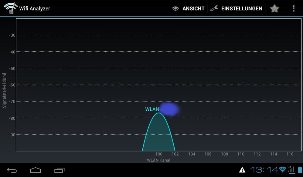

Frage, bezieht sich der angezeigte mbps Wert auf der Status Seite evtl. nur auf die Signalstärke des routers? Bei meiner wifi-Analyzer app springen die Kurven rauf und runter, fast im gleichen Verhältnis wie die router Kurve!

Schicke mir bitte einen Screenshot von der Seite, wo die von Dir erwähnten Werte angezeigt werden.
Wenn Du dich nicht bewegst, sollte sich auch der Wert der Signalstärke nicht ändern.
Freundliche Grüße,
DamianM

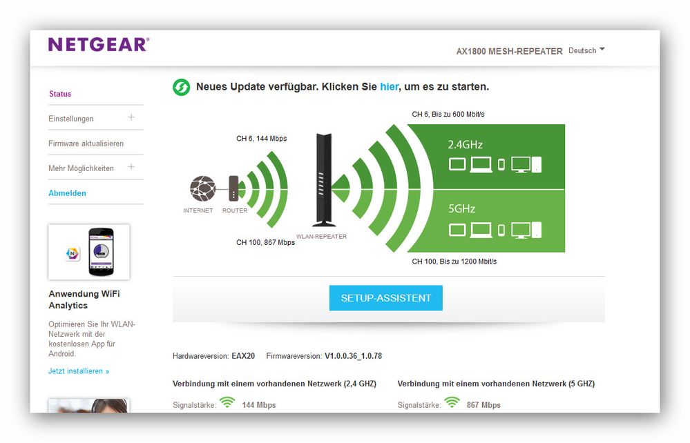

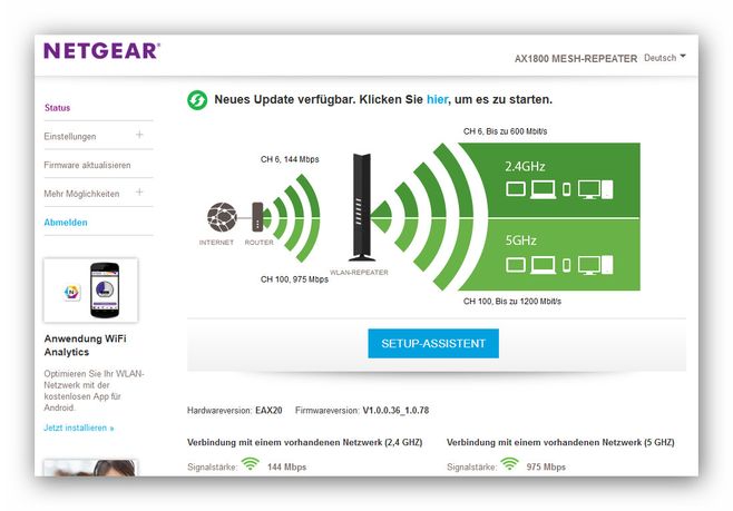

NETGEAR Team moin DamianM
habe eh wieder die alte firmware installiert :smileywink:
Standorte von router und netgear wurden nicht geändert!
Die Signalstärke mbps Werte ändern sich von Mal zu Mal, am häufigsten bei 5ghz.
Wifi-analyzer zeigt ähnliche Werte. 2,4ghz zeigt unter Telekom_fon die Signalstärke des routers an. Darüber wird der eax20 angezeigt, mit 25% wlan-Abdeckung.
Nun denn, mehr kann ich im Moment nicht finden :smileyhappy:
Gruß Uwe
hier mit neuer firmware
stelle immer feste Kanäle ein, jedoch läßt es sich wohl kaum vermeiden, daß Überschneidungen zu anderen Netztwerken auftreten. Nutze auch feste ips bei den wlan- Geräten.
Gruß Uwe
