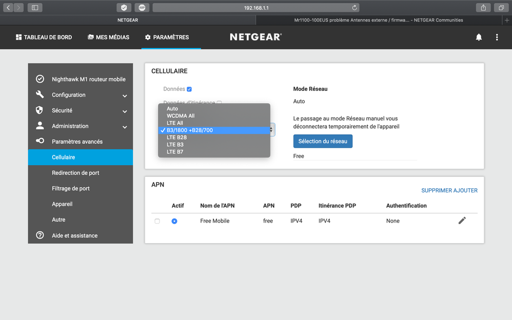

Mr1100-100EUS problème Antennes externe / firmware 12.03.06.00
Bonjour.
Serait-il possible d'ajouter une fonctionnalité dans le tiroir zone de bande ?
Il faudrait simplement donner la possibilité de choisir les bandes désirées manuellement pour qu'il puisse rester accrocher sur les bandes en question .
Sans cette fonctionnalité le routeur perd l'accroche du relais et ce connecte a un autre relais .
15 Comments
J’ai fait les modifications en Telnet du coup le problème est bien résolu il reste accroché sur le relais et les bandes en question bien entendu.
Le problème vient de l’amplification avec l’antenne externe . Si vous avez deux relais dans la même direction l’antenne va vous permettre d’accrocher les deux .
Vous allez être sur un relais avec la 2600 et l’autre avec la 1800 et la 700 . Le routeur va se connecter aux deux relais en même temps pour faire une agrégation LTE sur trois bandes et il finira par décrocher le relais qui capte le moins avec une fréquence plus haute 2600 . Logique me direz-vous , mais bon cela pose problème c’est pour cela qu’il faut donner le choix à l’utilisateur de pouvoir choisir les bandes qu’il veut accumuler .

- Vincent54113InitiateBonsoir, J'ai pu créer mes bandes personnalisée avec TELNET la programmation diffère du MR1100 au MR2100 Par contre je constate que le mon routeur ADSL Huawei B618S 22D possède un meilleur débit que mon Netgear MR2100. L'antenne free que j'accroche possède bien les 3 bandes B3 B7 B28 L'autre souci c'est que j'ai l'impression que les connecteurs TS9 ne bascule sur aucune de mes deux antennes extérieures, j'ai ces deux modèles. LowcostMobile RAD5G-ULTRA-7003800 Netgear 6000450 Antenne Mimo AirCard Booster de Performance Noir Le débit est même meilleur quand je n'ai aucune antenne de branchée. Merci
