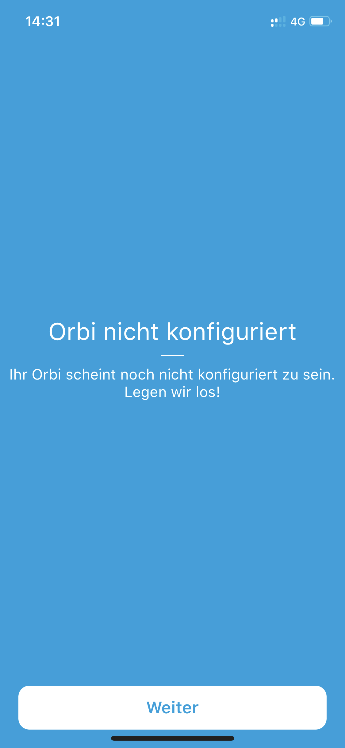

Hallo Community,
Ich habe einnen Orbi RBK353-System und dieser verliert nach Netz aus immer die Konfiguration.
Kennt jemand das Problem?
Ich stelle die Orbis über Nacht mit einer Zeitschaltuhr aus, da sie Funktion nicht Standardmässig erhalten ist.
Hat 14 Monate funktioniert ohne Verlust der Konfiguration.
Danke für eure Antworten
Manuel

Re: Orbi RBK353 verliert Konfiguration bei jeder Netzabschaltung
Nach netz aus kommt auf der App Orbi nicht konfiguriert. Siehe Anhang. Auch wenn man den Netzstecker nur kurz trennt.
Danach muss ich die komplette Konfiguration per App nochmals durchführen.
Gruss Manuel
Der Router und die Satelliten haben jetzt Firmwareversion 4.4.1.29, leider besteht das Problem mit der verlorenen Konfiguration immernoch 😞
Jetzt verliert das System die Konfiguration sogar bei Neustart von der App aus.
Gruss Manuel
