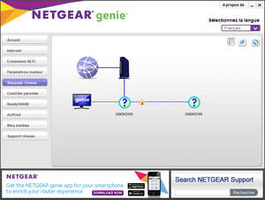

Bonjour, J'utilise des PLP1200 en remplacement des freeplugs, et ça marche très bien, sauf que... l'une d'entre elles se met régulièrement en veille alors que le CPL est utilisé (cas typique: j'utilise le freeplayer). Il ne semble pas y avoir d'élément déclencheur de cette mise en veille, je regarde la télé ou un enregistrement et tout d'un coup, plus rien. Le seul recours pour faire sortir la prise de la veille est de la débrancher de la prise murale puis de la rebrancher. Une déco/reco du câble ethernet n'y fait rien. Et autre point: les CPL apparaissent dans Genie, mais ne sont pas reconnus (voir image jointe) Des idées ? Des solutions pour arrêter cette mise en veille intempestive ? Merci d'avance de vos retoursSolved6.6KViews0likes10CommentsAjouter un 3ème plug CPL 1200
