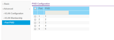

Hallo zusammen Ich baue gerade ein Netzwerk und bin mein Switch am konfigurieren, der zum Router führt und danach ins Netz. Kurze Fragen zum VLAN: A) Habe ich die VLANs richtig konfiguriert? (siehe Bilder) Ich möchte pro Port genau ein VLAN B) Wie stelle ich sicher, dass die verschiedenen Netzwerke nur auf das entsprechende VLAN zugreifen können? z.B. VLAN 4 = Drucker Drucker sollen dann am Switch direkt mit VLAN 4 verbunden werden. Muss das am Router gemacht werden? Liebe Grüsse neverbesuccess2.7KViews0likes1CommentGS716Tv3 - VLAN-Routing nur in eine Richtung

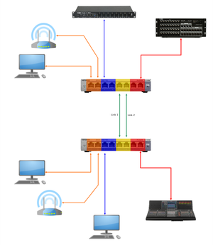

Hallo zusammen. Es geht um eine Frage bezüglich redundanter Einrichtung von Switch-Verbindungen. Wie unten zu sehen, gibt es zwei Switche (GS108E) auf denen 3 VLAN's eingerichtet sind. Die beiden Switche sind über 2 Links verbunden. Im Normalbetrieb (beide Links laufen) soll über Link 1 das rote und das blaue VLAN laufen, über Link 2 ausschließlich das rote. Bei Ausfall einer von beiden Link Verbindungen soll der dann noch bestehende Link alle drei VLAN's übertragen. Ist solch eine Konfiguration mit den Switchen möglich und wenn ja wie? Danke schonmal! :) Viele Grüße Jan Hengst4.8KViews0likes1CommentManagement nur aus einem VLAN erlauben (JGS524E)
