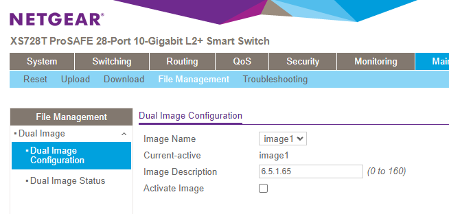

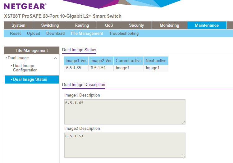

Vielleicht hilft es den Lesern zu verstehen wie Du den Firmware-Update machst.
Für den Einsteiger könnte es ungewohnt sein, dass diese Systeme anders als typische Konsumer-Geräte zwei Specherplätze für die Firmware-Images hat. Am offensichtlichsten ist das unter Maintenance -> File Management -> Dual Image Status
Unter Maintenance -> File Management -> Dual Image Configuration kannst Du wählen, welches Image beim nächsten Start aktiv sein wird.
Das trifft auf alle Modelle in diesen Switch-Klassen zu, und existiert analog bei vielen Herstellern - als nicht verwirren lassen: Die Screenshots kommen von einem Netgear XS728T.
