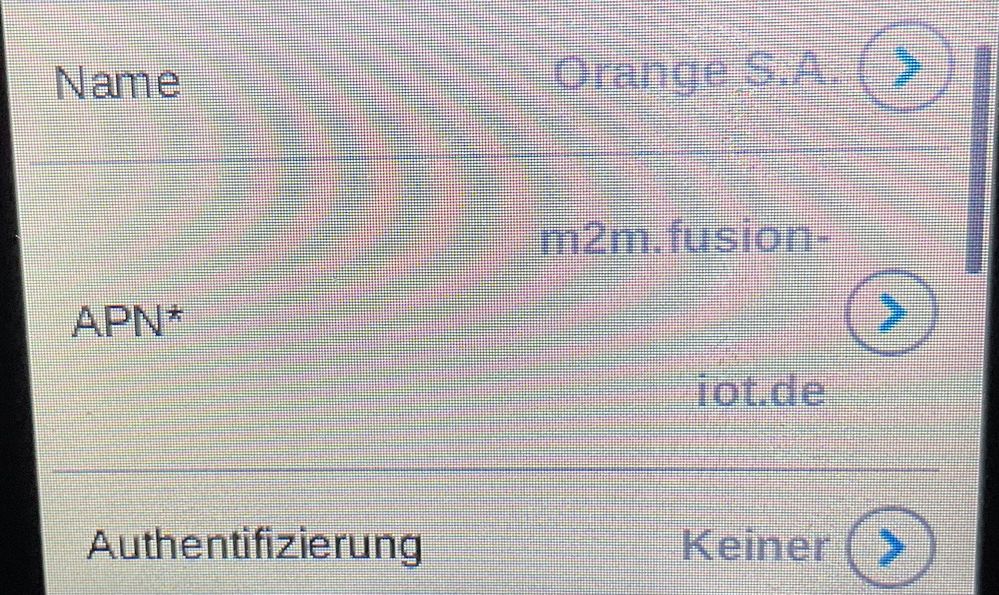

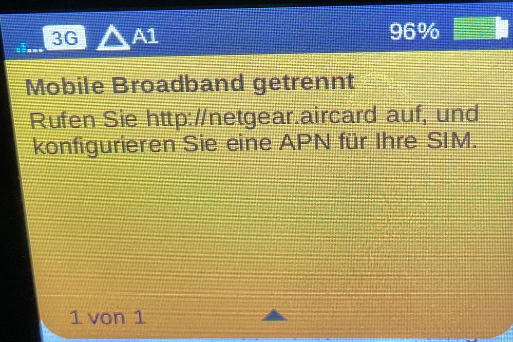

Habe eine Campersim gekauft und auch den Angegebenen APN eingerichtet. Nun kommt immer die Fehlermeldung ich soll unter „http://netgear.aircard“ den APN bestätigen. Über den Browser komm ich abe4 da nicht rein. Ferne4 ist es so das ich über die WLAN eingabe rein komme aufs Dashbord und da ist auch alles eingestellt. Will ich Volumen laden kommt von Campersim die Meldung die Sim sei noch nicht aktiv.

    Es erscheint, als sei die vom Anbieter bereitgestellte SIM-Karte noch nicht zur Nutzung aktiviert.

      Vielen Dank für die Antwort und ja diesen Vorgang habe ich ausgeführt und bestätigung erhalten das es erfolgreich war.

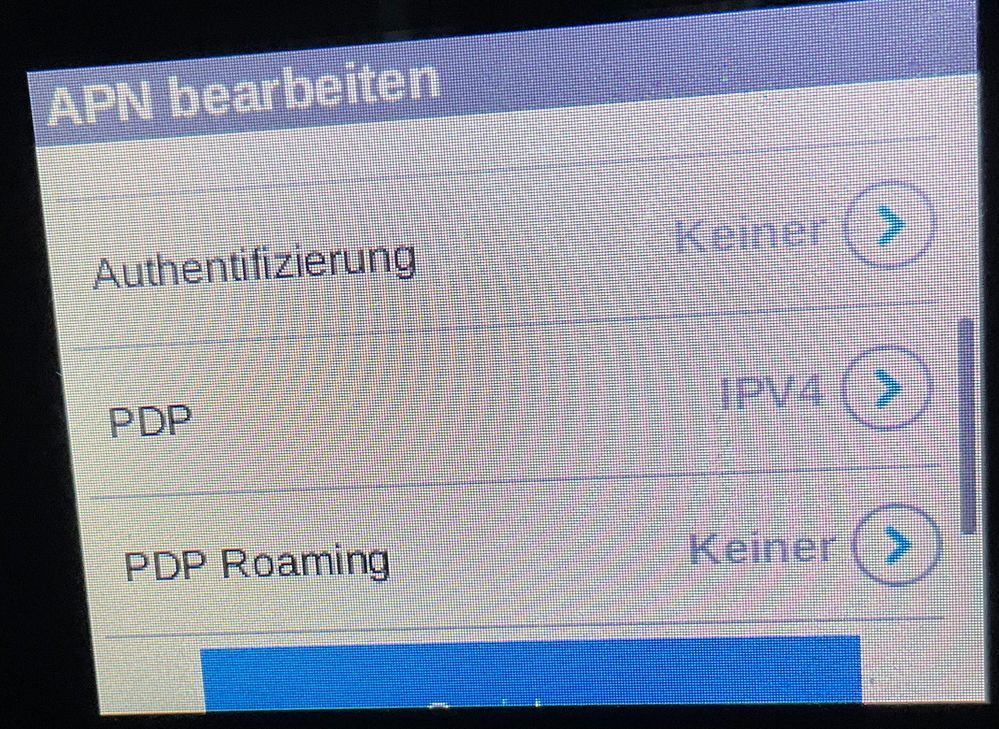

      Auch habe ich die ANP gemäss Campersim eingepflegt. Bei der Authentifizierung etc. weiss ich nicht was ich eingeben muss oder einfach so lassen muss.

        Die Authentifizierungsmethode ist ebenfalls Teil der APN-Informationen und vom jeweiligen Anbieter abhängig. Sind hierzu seitens eines Betreibers keine weiteren Informationen angegeben sein, ist eine Angabe für gewöhnlich nicht erforderlich und das Feld kann entsprechend leer bleiben.
        Sollten die APN-Daten bei einer Einrichtung nicht automatisch über die Mobilfunkverbindung übernommen werden, empfehlen wir dahingehend mit dem Anbieter Kontakt aufzunehmen und in Erfahrung zu bringen, ob hierzu weitere Einstellungen erforderlich sind:
