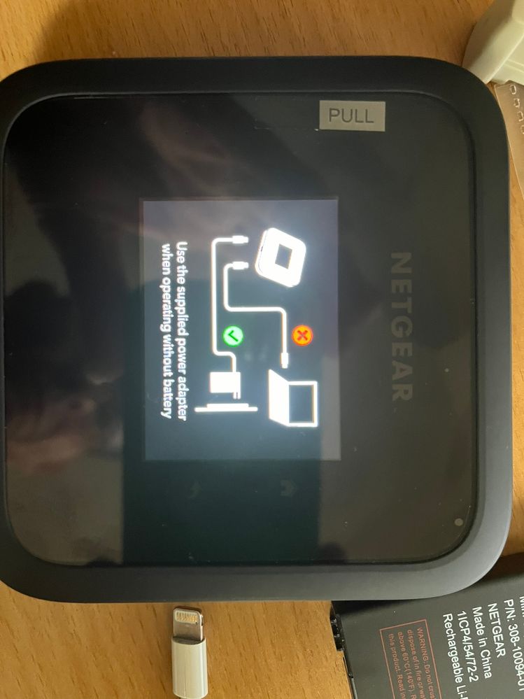

Hallo zusammen,
habe mir einen M6 angeschaft und möchte Ihn im Wohnmobil betreiben und da fest ohne Akku betreiben.
Habe es jetzt beim Einrichten ohne Akku über Netzteil versucht. Gerät sag ich soll es mit Netzteil verbinden?
Kein Zugriff mehr auf dem Gerät. Kann jemand helfen.

Womit versuchst Du denn Deinen M6 zu speisen?
Um den M6 (oder M6 Pro) Tethering mit Ihrem Laptop zu nutzen, müssen Sie den Akku eingebaut lassen, da der USB-Anschluss des Laptops nicht genug Strom liefert, um das Gerät ohne Akku zu verwenden. Aus diesem Grund schränkt Netgear die Verwendung des Geräts durch den Benutzer ein, indem wir ein Bild anzeigen, das darauf hinweist, dass ein PA verwendet wird, wenn keine Batterie verwendet wird.
Nur der Original-AC-Adapter lässt den Betrieb ohne eingelegten Akku zu. X-beliebige Konverter oder ein Notebook USB-A-Port reichen nicht aus, das zuwenig Leistung vorhanden ist.
Netzteile mit QC2.0 (Power Delivery 2.0-Ausgang) oder QC3.0 (Quick Charge 3.0-Ausgang) Unterstützung und genügen Leistung können verwendet werden.
Das bedingt im WoMo ggf. dass ein DC-AC-Konverter immer aktiv sein muss.
- Frank2005Aspirant
Mit dem original Netzteil, das ist das Problem! Habe es jetzt mit dem Netzteil meines Macbook USB C angeschlossen und es funktioniert. Liegt dann wohl am Netzteil von Netgear!
In diesem Fall ist das Netzeil bei Negear zu reklamieren, da dies offensichtlich nicht den eigenen Produkte-Anfoderungen entspricht. https://my.netger.com/ ... registriert hast Du das Teil ja ziemlich sicher schon .. also [Request Hardware Support] (in Deutsch kriegst Du bestimmt den richtigen Knopf angezeigt), dann das Problem wie bereits gemacht beschreiben, einen Link zum Community-Post einfügen nicht vergessen. Ggf. kriegt Du ene Ticket- und Telefon-Nummer um den Austausch zu besprechen und in Gang zu setzen.

Vielen Dank das Sie das Bild hochgeladen haben, genau diesen Fehler hatten wir auch und sind fast verzweifelt! Weil wir gedacht haben so ein popeliges Netzteil lässt sich ohne Probleme bei Netgear kaufen haben wir es weggeschmissen.
Nun ist es so, das Netgear keine Netzteile für den M6 Pro (ein teures Model) separat verkauft!!!!!!
Jetzt stehen wir da ohne Netzteil und müssen bei einem 3 Anbieter ein Netzteil kaufen, weil der Kundendienst Mitarbeiter mir erklärt hat das er es mir nicht schicken kann/darf.
Ein Trost ist das im August/September 25 ein neues Superchargemodel kommen soll.
Ich bin sooo enttäuscht von Netgear, ich wollte das Netzteil ja nicht einmal geschenkt, aber das die kein Netzteil rausrücken ist absolut beschämend. Alles Firmen sagen man solle NICHT bei 3 Anbietern kaufen, bei Netgear wird man gewungen.
Welche Power Supply Typen funktionieren steht seit mehreren Jahren zB hier im Trend weiter oben M6 ohne Akku geht nicht | NETGEAR Communities
Niemand wird gezwungen - man muss nur verstehen das da nicht alle Typen von Netzteilen eben so mal funktionieren...
