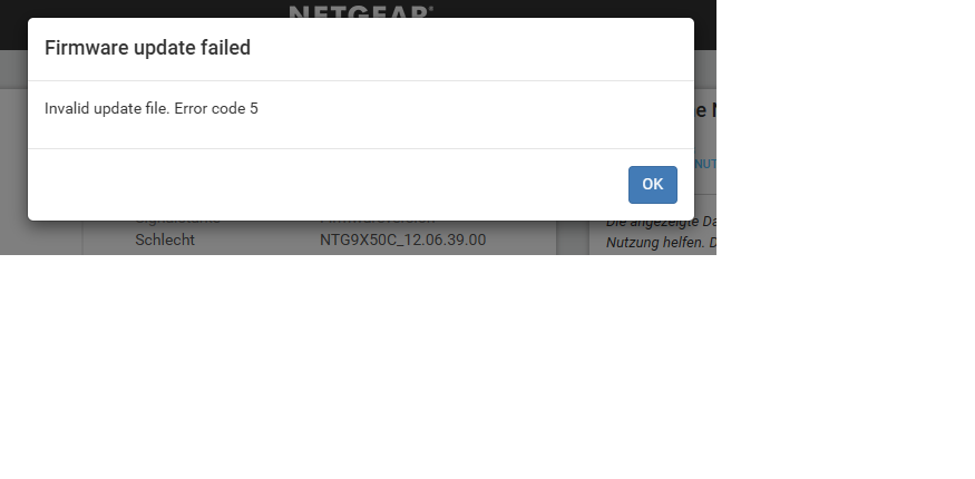

  • hier noch eine andere Meldung, wenn ich versuche die Firmware 12.06.11.00 einzulesen. Bei der 12.06.03.00 kommt Error Code 16.
