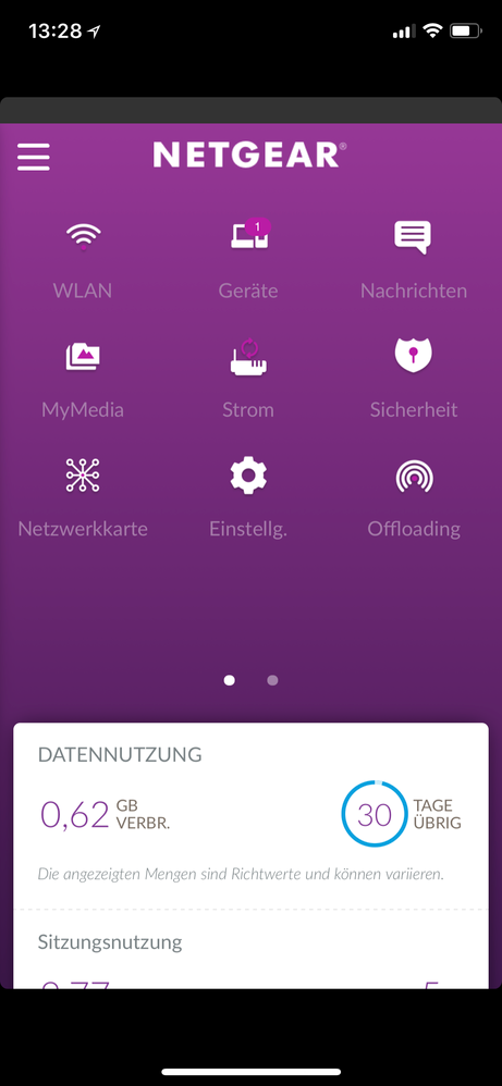

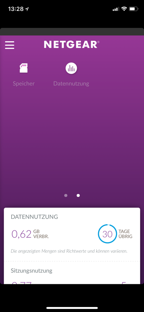

    • Guten Tag
      Danke für die Antwort. Leider finde ich in meinem Dashboard und auch in der Netgear Mobile App (iPhone neuste APP version) nirgens ein Arlo Kontrollkästchen.
      FW. habe ich NTG9X50C_10.24.02.00 soll die neuste sein.
      Freundliche Grüsse

        Hallo christophhunn,
        ich würde somit  vorschlagen die Firmware zu aktualisieren.
        Die neuste ist Version ist NTG9X50C_12.02.04.00
        Um die Firmware zu aktualisieren gehe unter Einstellungen  -- Verwaltung -- Firmware- Aktualisierung - Nach Updates suchen.
