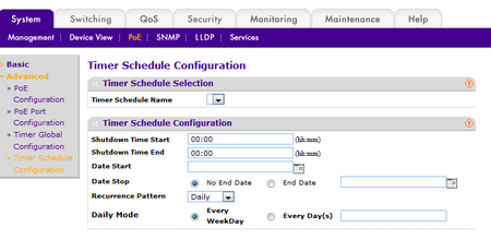

Könntest du überprüfen, ob die Kameras zu diesem Zeitpunkt Strom bekommen?
Wenn der POE-Timer nicht aktiv ist, kann der Switch die Funktion nicht verwenden.
Du könntest z.B. Switch Protokolle mit dem Syslog-Server sammeln.
Die Syslog Option befindet sich unter Monitoring -- Logs -- Syslog. Dadurch kann der Switch die Logs an den Syslog-Server im Netzwerk senden. Solche Logs können bei der Problemsuche weiterhelfen.
