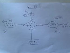

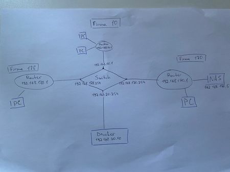

Hallo zusammen. Vorerst - ich bin was Netzwerk-Konfiguration betrifft ein Anfänger und kann daher die Network-Konzepte nicht verstehen. Ich habe vom Chef die Aufgabe bekommen - einen Drucker so zu i...
- Jan 25, 2021
Versuche noch mal hier das Bild zu schicken.
ABER: neue Erkentniss... Ich kann von VLAN170 die Geräte von VLAN10 nur dann erreichen, wenn ich beim Router von Firma 10 das Statische Routing für den Addressraum 192.168.170.0/24 über die IP 192.168.10.254 (Switch) einrichte. Nur dann kann ich von VLAN170 die Geräte von Firma 10 erreichen. Vllt. muss ich bei dem Router der Firma 170 das gegenpart für 10 machen, und es wird dann gehen...Ich denke das ist die Lösung! Kann zwar jetzt nicht testen, aber ich gehe davon aus, dass es funktionieren wird. Kann das nächste mal testen, erst wenn ich wieder im Büro bin, das kann aber dauern.
lorado
Jan 25, 2021Aspirant
