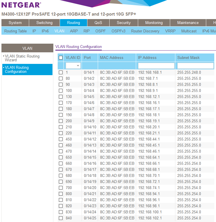

wenn Du also im VLAN 1 bist, kannst Du die Geräte (eigentlich ein Gerät: 192.168.64.21) von VLAN 650 nicht anpingen, stimmt das?
Könntest Du mir bitte Screenshots von den VLAN-Routing-Einstellungen der beiden VLANs schicken?

- ChristopherGJun 07, 2021Aspirant
Hallo, DamianM
Genau, von VLAN 1 kann ich 192.168.64.21 nicht anpingen.
192.168.169.180 und 192.168.168.1 schon
Hier der Screenshot:EDIT: Bild wieder im Anhang
Hallo DamianM
OK, anscheinend ist es doch kein Routing Problem.Nachdem ich auf unseren 2ten DNS server 192.168.168.1 als default Gateway konfiguriert habe, diesem meinem Interface im VLAN 650 zugewiesen habe, geht der Ping durch. :smileyfrustrated:
Ist also ein DNS/AD/Windows Problem.
Sry für den unnötigen Aufwand hier, hätte nicht gedacht dass dort der "Fehler" liegt.
