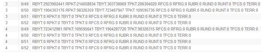

wir haben 4x M4300 Switche.
3 davon sind per Kupfer gestackt, der vierte Switch soll per Glasfaser/LWL in den Stack mit aufgenommen werden.
Dazu wurden in Switch 3 und 4 jeweils folgende SFP Transceiver eingebaut: AXM763 und AGM731F
Bei der Glasfaser handelt es sich um OM4 Multimode Leitungen.
Unter System -> Stacking -> Advanced -> Stack-port Configuration wurde der Stack mode für die Ports 0/51 und 0/52 jeweils auf "Stack" eingestellt.
Die Faser wurde vom Elektriker mehrfach vermessen und für gut befunden.
Trotzdem kann ich zwischen Switch 3 und Switch 4 kein Stacking mittels Glasfaser aufbauen.
Wenn ich es per Kupfer versuche funktioniert es, dies ist aber zu langsam.
Momentan ist mittels LWL auf 3 0/51 zu 4 0/52 und mittels Kupfer von 3 0/50 zu 4 0/49 gepatcht.
Alle beteiligigten Switche wurden bereits mehrfach neu gestartet.
Hat noch jemand eine Idee was ich machen könnte um das Problem zu beheben oder wenigstens die Ursache einzugrenzen?
