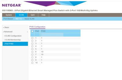

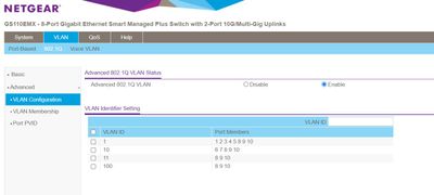

Hallo zusammen,
Mein Setup:
DSL Router Dach DHCP server 10.0.0.138/24
Kabelrouter Keller DHCP Server 10.0.5.1/24 noch nicht installiert
Firewall Dach:
LAN VLAN 1 DHCP Server LAN 10.10.10.1/24
WAN Direktverbindung zum DSL Router 10.0.0.1/24
GS110emx Dach:
Port 1-5  haben VLAN1  10.10.10.0/24
Port 6 hat  VLAN 10 10.0.0.0/24
Port 7 hat  VLAN 11 10.0.5.0/24
Port 8-  hat VLAN100 Wartungszugang Server
Port 9-10 haben 1, 10, 11, 100
ander Vlan switch Keller
Port 1-5  hat  VLAN1  10.10.10.0/24
Port 8-  hat 1, 10, 11, 100
Die  zwei Switches sind mit einem Kabel Verbunden
Der GS110emx soll vom 10.10.10.0/24 Netz die Ip beziehen, aber momentan bezieht er sie vom DSL Router.
Wie kann ich definieren vom welchen DHCP Server der Switch seine IP bezieht?
gruss
Gerhard

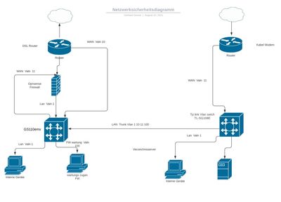

    • pumucklll's avatar
      pumucklll
      So verstehe ich es selber besser :)
      Das Kabel modem soll den DSL router ersetzen oder als Backup dienen.
      Vlan 10 und 11 ist je ein modem mit dhcp server.
      Über die opnsense Firewall läuft der ganze Datenverker.
      Der GS110emx soll die Ip asu Vlan1 beziehen und nicht über Vlan 10 oder 11, aktuell bezieht er die ip von Vlan 10
