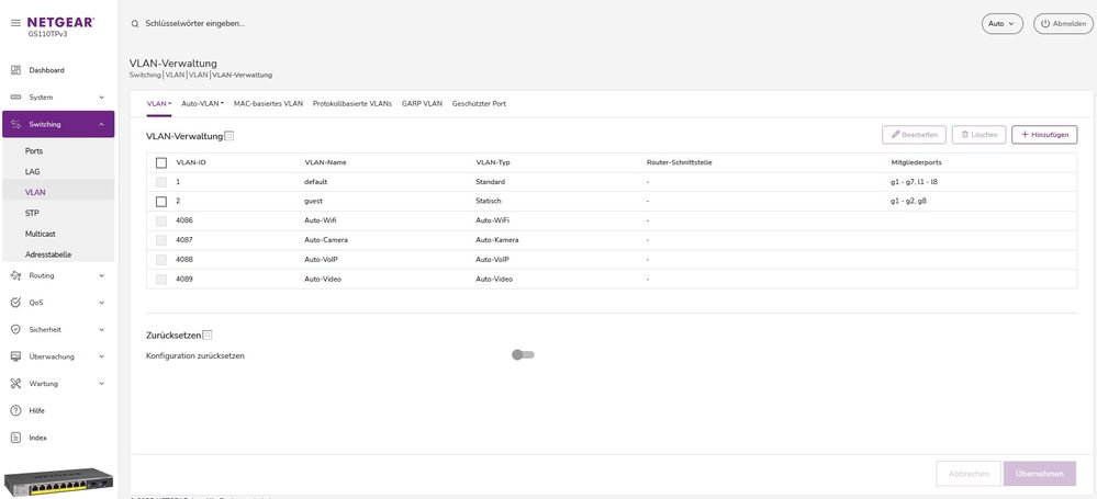

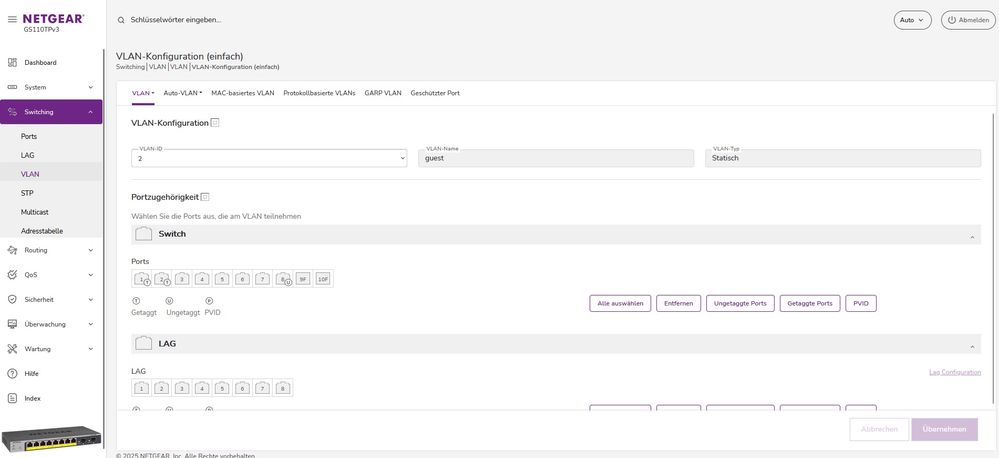

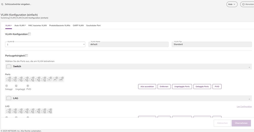

Hallo, ich bin neu im Umgang mit Netgear Switchen und VLANs. Ich habe mir auf anraten ein Freundes einen GS110TPV3 geholt, da ich die vorher die V1 davon hatte, dieser aber jetzt anfängt ab zu stürzen. Nun wollte ich die alte Konfiguration einfach wieder einspielen, da dort VLAN definiert waren die mir ein Bekannter eingerichtet hatte. Geht leider, nicht da es schon eine ganz andere Oberfläche hat und darunter sich auch alles geändert hat. Ich habe nun versucht anhand der alten Konfiguration was hin zu bekommen, doch ich komme mit dieser bunten Oberfläche und den Einstellungen nicht klar. Kann mir da mal jemand helfen? Danke schon im voraus. Die Konfiguration des alten Switches:
VLAN1: PN Port 1,2 tagged / 3,4,5,6,7 untagged
VLAN2: GAST Port 1,2 tagged / 8 untagged

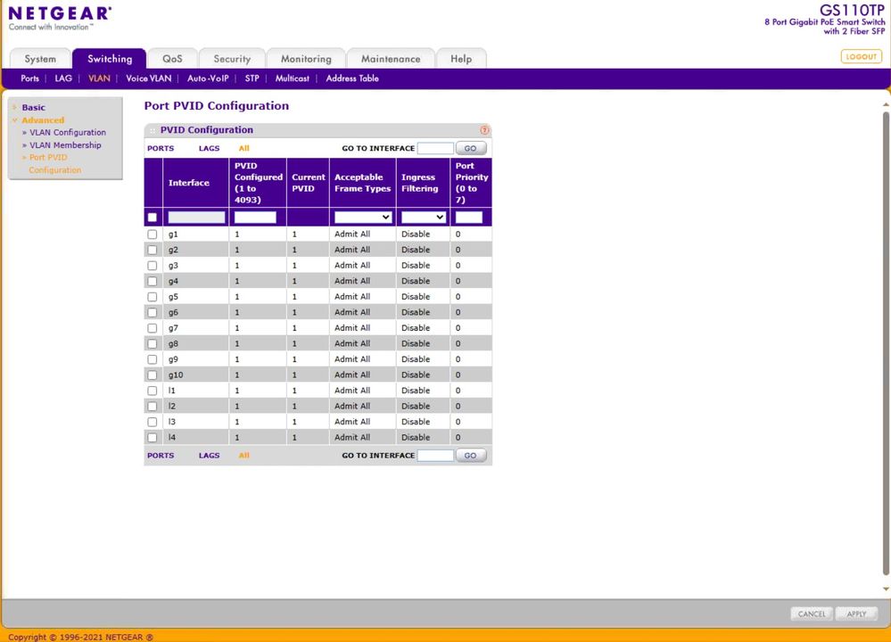

    Auf den untagged Ports, ist die PVID jeweils richtig auf die gewünschte VLAN ID gesetzt?

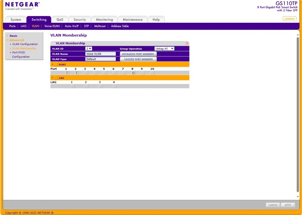

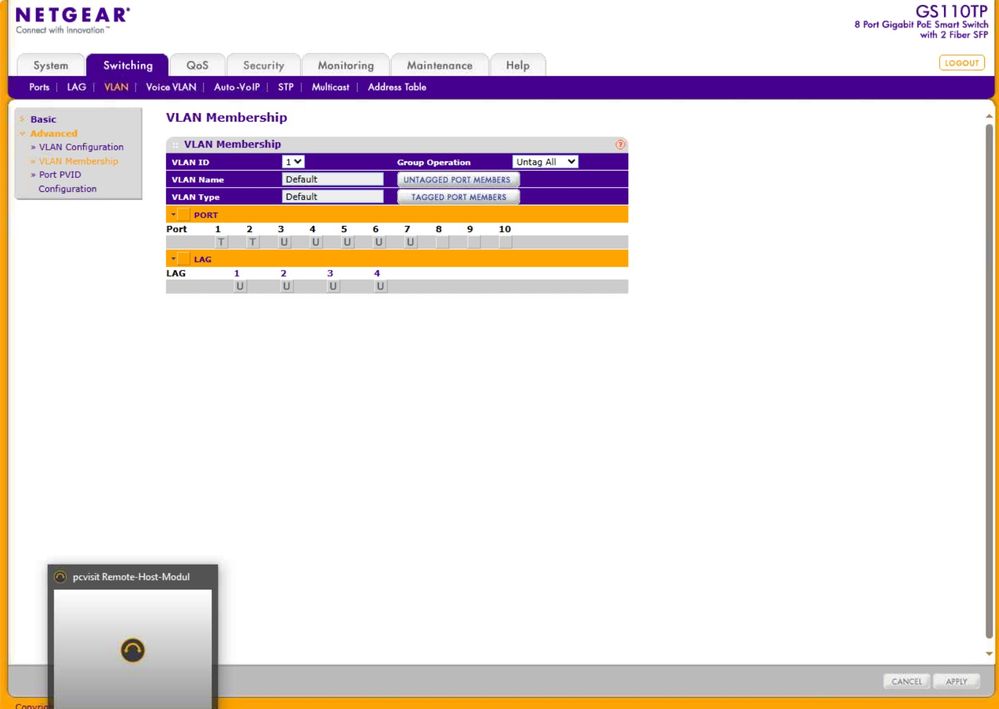

      ich schick mal die Bilder der Konfiguration vom alten und neuen Switch, etwaig sieht man es besser ob es richtig, oder falsch ist was ich gefummelt habe. Habe aus versehen mir geantwortet! :)

        Hallo rakoe​
        Schon auf dem alten Switch ist etwas leicht faul. Alle Ports inklusive #8 sind auf PVID 1 konfiguriert, aber auf beiden VLAN 1 und 2 ist des Port #8 als [U]ntagged gesetzt. Da ist etwas grundsätzlich zumindest schräg,  wenn nicht ganz einfach falsch.
        Hat der neue Switch wirklich nirgendwo eine Konfig der Port PVID? Weiss allerding nicht genau, was da die "einfache" Konfiguration im Hintergrund automatisch macht, dieses neue Web-UI ist mir in den Beta-Zeiten leider nie in die Hände gekommen, das wurd "im Flug" eingeführt.

  • Hallo schumaku,
    ich schick mal die bilder der Konfiguartion vom alten und neuen Switch, etwaig sieht man es besser ob es richtig oder falsch ist was ich gefummelt habe.
  • Hat jemand eine Ahnung ob die Konfiguration auf den Bildern so richtig von der alten übernommen wurde?
