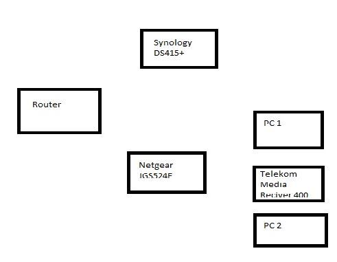

Hallo ich habe ein Problem mit dem JGS524E und meiner Diskstation Synology DS415+ welches nicht mehr in den Ruhemodus wechselt sobald der Switch dazwischen ist...!
Angeschlossen ist es folgender maßen Router (Speedport W921V) daran direkt die Diskstation und mit einem Lan Kabel das an den Switch in einen anderen Raum geht wo dann zwei PC's und eine Telekom Media-Receiver 400 angeschlossenen sind!
Alles läuft super bis auf die Sache das die Diskstation nicht mehr in den Ruhemodus fährt...
Weiß jemand rat was ich einstellen muss das es wieder geht....
Danke für eure Hilfe
Hier mal mein Netzwerk:
  • Hallo,
    sorry das es so lange gedauert hat mit meiner Antwort! Ich habe den Fehler gefunden!
    Einmal hat das Programm JDownloader alle 6min nach Update gesucht was den Ruhemodus verhindert hat, das war aber noch nicht alles in meiner Zeichnung habe ich vergessen das ich noch hinter dem Switch einen zweiten Router laufen der nur als Access Point läuft...und der verursachte den Traffic...als der raus war hat es sofort geklappt!
    Danke noch mal für Ihre Hilfe

    • Hallo,
      ja die Synology ist auf dem neusten stand und ich habe schon viel ausprobiert! Ich kann defintiv sagen das es an dem JGS524E liegt bzw an deren Einstellungen...
      Wenn ich meinen alten Switch dazischen setze gekt die Diskstation ganz normal in den Ruhemodus!!
      Aber ich weiß nicht was ich einstellen muss damit es klappt...
