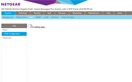

Kein PoE / Einstellungen laden nicht
Hallo zusammen, wir haben in der Firma mehrere Smart Managed Switches. Eins der Geräte gibt kein PoE aus. Bei der Fehlersuche ist aufgefallen, dass die PoE-Konfiguration nicht lädt. Es bleibt einf...

Dueck-S13bers
Jun 08, 2021Aspirant
Vielen Dank für die Rückmeldung.
Also:
1. Die PoE-Konfiguration lädt in keinem Browser. Wurde von mehreren PCs im Netzwerk getestet.
Wir haben aber andere Switches von Netgear, bei denen die PoE-Konfiguration tadellos funktioniert.
2. Wenn ein PoE Gerät über Netzwerkkabel angschlossen wird, läuchtet keine LED am Port auf.
Wenn das PoE Gerät allerdings mit externer Stromzufuhr (Injector, Netzteil,...) angeschlossen wird, leuchtet die LED auf.
Bei Manchen Geräten grün, bei Anderen gelb.
3. Dieser Switch hängt in einem von vier Netzwerkschränken, welche via LWL verbunden sind.
An diesem Switch sind einige PCs, Maschinen, Drucker, mehrere Telefone (PoE), zwei DECT-Basen (PoE) und ein WLAN Access Point (PoE) angeschlossen. Sämtliche PoE-Geräte werden momentan mit separaten Netzteilen oder PoE-Injektoren versorgt.
An den Switches der anderen Netzwerkschränke (2x GS728TPv2, 2x GS752TPv2) sind die PoE-Geräte direkt verbunden und werden über PoE mit Strom versorgt.
4. Die Probleme traten schon bei der vorinstallierten firmware auf. Nach dem Update auf 6.0.6.3 blieb das Problem bestehen.
