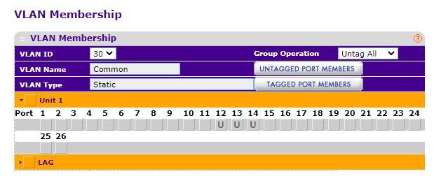

Im Prinzip möchte ich 3 VLANS (10, 20, 30)  siehe auch Bild im Anhang
VLAN 10 (192.168.1.0):
  • alle Endgeräte an Port 1-10 sollen in dieses VLAN 10
  • hier ist eine Fritzbox mit Internetzugang (192.168.1.1)
  • soll Zugriff auf VLAN 30 (Common) haben
  • und keinen Zugriff auf VLAN 20 (FamilyB)
  • dient als privates Netzwerk der FamilieA

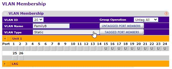

VLAN 20 (192.168.5.0):
  • alle Endgeräte an Port 15-23 sollen in dieses VLAN 20
  • hier ist eine Fritzbox mit Internetzugang (192.168.5.1)
  • und keinen Zugriff auf VLAN 10 (FamilyA)
  • dient als privates Netzwerk der FamilieB
VLAN 30 (192.168.10.0):
  • alle Endgeräte an Port 12-14 sollen in dieses VLAN 30
  • soll eine Internetverbindung über die Fritzbox(192.168.1.1) im VLAN 10 haben
  • hier sollen gemeinsam genutzte Geräte sein (Zugriff von VLAN10 & 20)

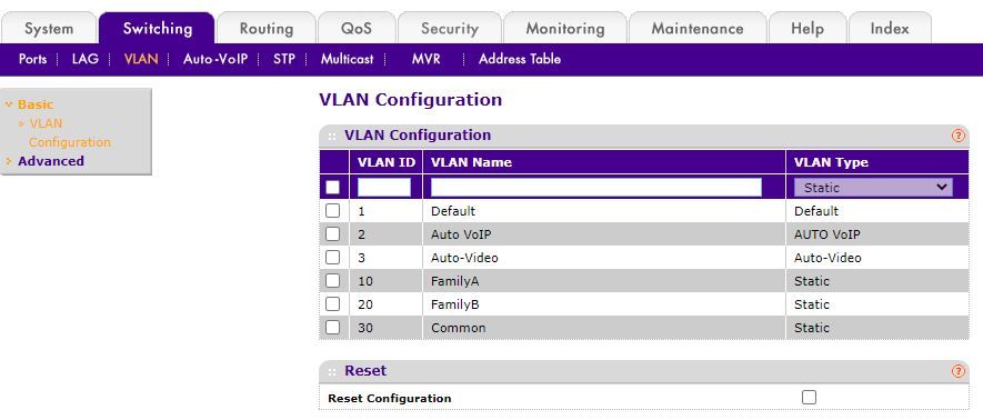

Bisher habe ich folgende Einstellungen am GS724T gemacht:
VLANs erzeugt und den gewünschten Ports zugewiesen

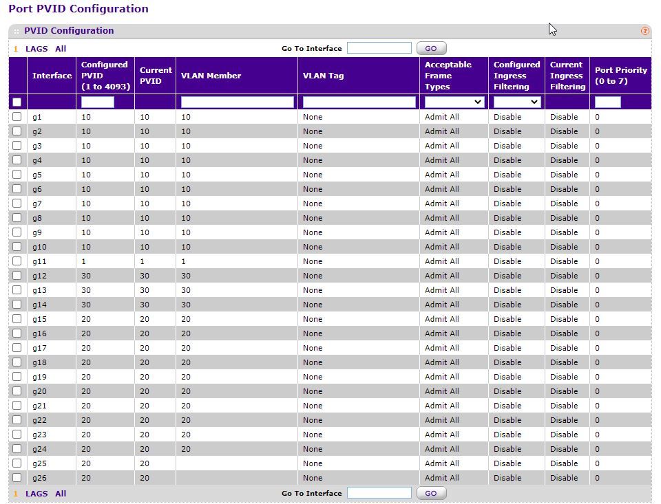

VLANsVLAN10VLAN20VLAN30
PVIDs

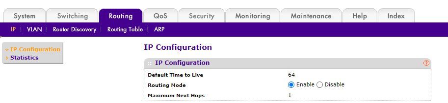

Außerdem habe ich das Routing global angeschalten:
GlobalRouting

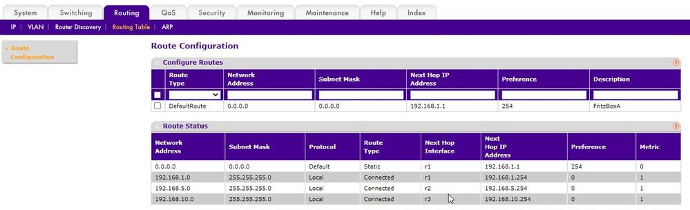

und es sind diese Routen eingetragen:
RoutingTable
Leider kann ein Gerät in VLAN10 kein Gerät in VLAN30 anpingen (und anders herum).
Pings inerhaöb des jeweiligen VLAN gehen.
Die Internetverbindung für VLAN30 (über die FB von VLAN10) geht auch noch nicht.
Kann mir jemand weiterhelfen? Ich denke ich habe einfach noch Fehler in der Konfiguration.

    -Warum gehört der Port 24 dem VLAN 20?

      -Warum gehört der Port 24 dem VLAN 20?Sorry 15-23 im ersten Post war falsch richtig wäre 15-24

      -An welche Posts sind die Router angeschlossen? Port 1 und der andere an 15
      -Sind die zwei Router VLAN-fähig? leider nein es sind Fritzboxen.
      Inzwischen habe ich einige Infos gesammelt. Was ich will lässt sich wohl nicht (kompfortable) mit meinen Geräten umsetzen (2x FB und dem Switch)
      Ich muss wohl entweder die Fritzboxen austauschen oder den Switch.
      D.h. das Thema kann eigentlich geschlossen werden (außer du siehst eine kompfortable Möglichkeit mit der aktuellen HW)
