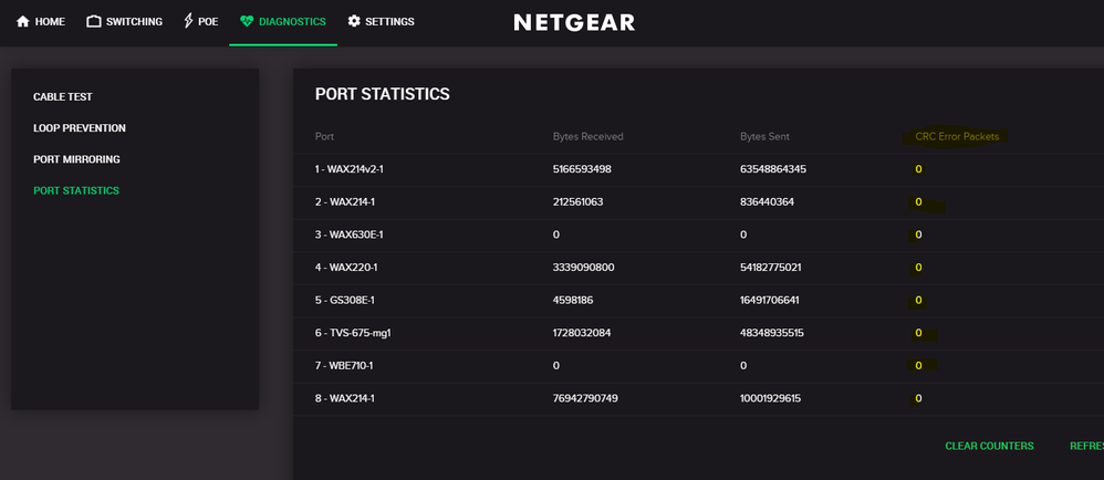

    PS. Das Einzige, was es auf einem Plus Switch zusätzlich zu den LEDs zu sehen gibt, sind die Port-Statistics, und im Speziellen die CRC-Error-Pakete - null ist immer gut 8-)
