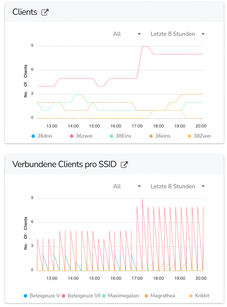

Anbei eine Übersicht wie es kabellos aussieht.
Übersicht Kabellos

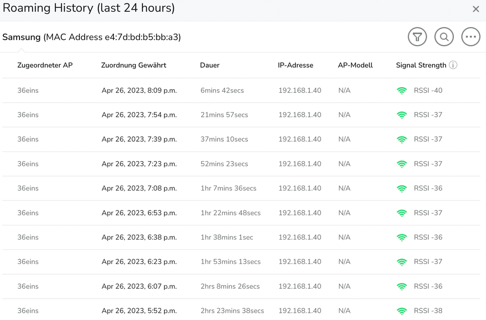

Mein TV. Verbunden via WLAN.
Mein TV, Connected via WLAN

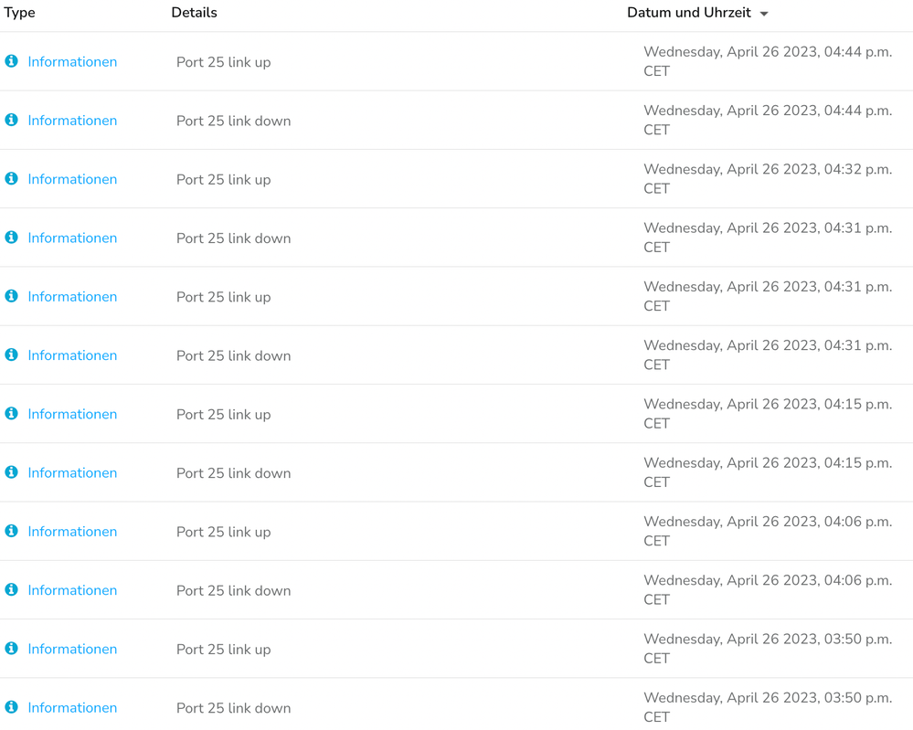

Der Mac verbunden über LAN.
Mac an Port 25 am Switch
