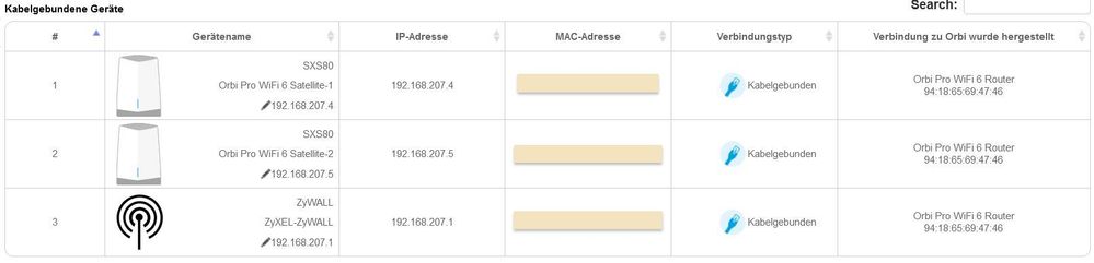

Orbi Pro SXR80 SXS80 Ethernet backhaul
Hallo zusammen,
ich habe ein System bestehend aus SXR80 und 2x SXS80, alle auf der letzten Firmware Version. Die Geräte wurden im Bundle gekauft, waren also alle gesynced.
Der Aufbau war folgender: SXR an den externen Router angeschlossen, 2 x SXS über Wifi verbunden, also ohne Ethernet backhaul. Läuft.
Aufgrund der besseren Performance habe ich nun einen Ethernet Backhaul gesteckt, in Stern-Topologie. Also: SXR an externen Router, 2x SXS an SXR mit Ethernet Kabel.
Der SXR taucht in dieser Liste nicht auf, obwohl die SXS laut der Liste mit dem SXR verbunden sind. Gleichzeitig leuchten die SXS dauerhaft magenta.
Ich habe versucht, die Geräte neu zu syncen, also zuerst am Router gedrückt, dann an den Satelliten. Ohne Erfolg. Zustand unverändert.
Was mache ich falsch?
Dankeschön für Eure Hilfe!
