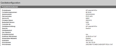

Guten Tag,
Leider connected sich mein Drucker HP 15W nicht mit dem AP und bekommt keine IP wenn der 2.4 GHz Bereich im 11ax Modus ist.
Wenn er auf 11ng steht geht es.
Der Drucker kann Wi-Fi 802.11b/g/n :
https://www.hp.com/de-de/shop/product.aspx?id=W2G51A&opt=B19&sel=PRN#detailedSpecs
Fehlerbild im 11ax Modus
Keine IP und Authentication failed

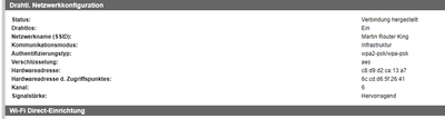

        Hallo,
        Die SW und FW des Druckers ist aktuell !
        Die Verbindung klappt dann auch irgendwann mal mit AX .
        Leider sehe ich keine SYS Console auf dem Netgear um zu schauen wie lange es dauert bis der Drucker sich dann connected.
        Bei der Fritz Box kann ich das dann einsehen .
        Der DHCP server ist die Fritzbox.
        Der AP "schleift " die IP dann durch .
        Frage ist nun : Warum dauert das verbinden bzw. neu verbinden zu lange im Gegensatz zu anderen Geräten. Wir reden von Minuten.
