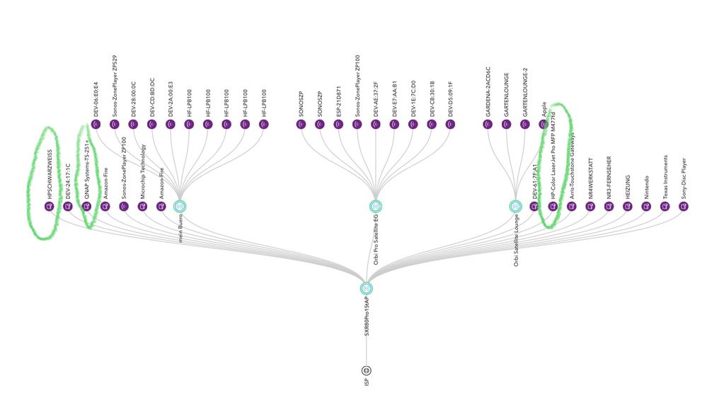

Leider habe ich jetzt keinen Zugriff mehr auf den 2. SXR80 weder mit orbilogin.com / .net noch mit der direkten Eingabe der IP-Adresse und im Insight wird er als offline angezeigt. (siehe screenshot)
Wäre es besser, den 1. SXR80 als Router zu betreiben? als Router nach dem ISP-Gateway der jetzt als DHCP-Server konfiguriert ist. Oder wäre es besser den Gateway im bridge - modus zu betreiben.

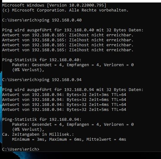

Haben die am AP1 verbundenen Geräte einen Zugriff zu den Geräten, die am AP2 hängen? Funktioniert der Ping auf diese Art?
Wurden beide APs über "AP-Modus" eingerichtet? Hast Du in beiden Fällen die Verbindung LAN-WAN benutzt?

Nein Ping funktioniert nicht beim 2. AP (192.168.0.40) 1.AP (192.168.0.94)
Komischerweise ist im Insight Dashboard der 2.AP überhaupt nicht aufgeführt.
Drucker und NAS grün markiert sind eigentlich via Kabel mit AP2 verbunden.
